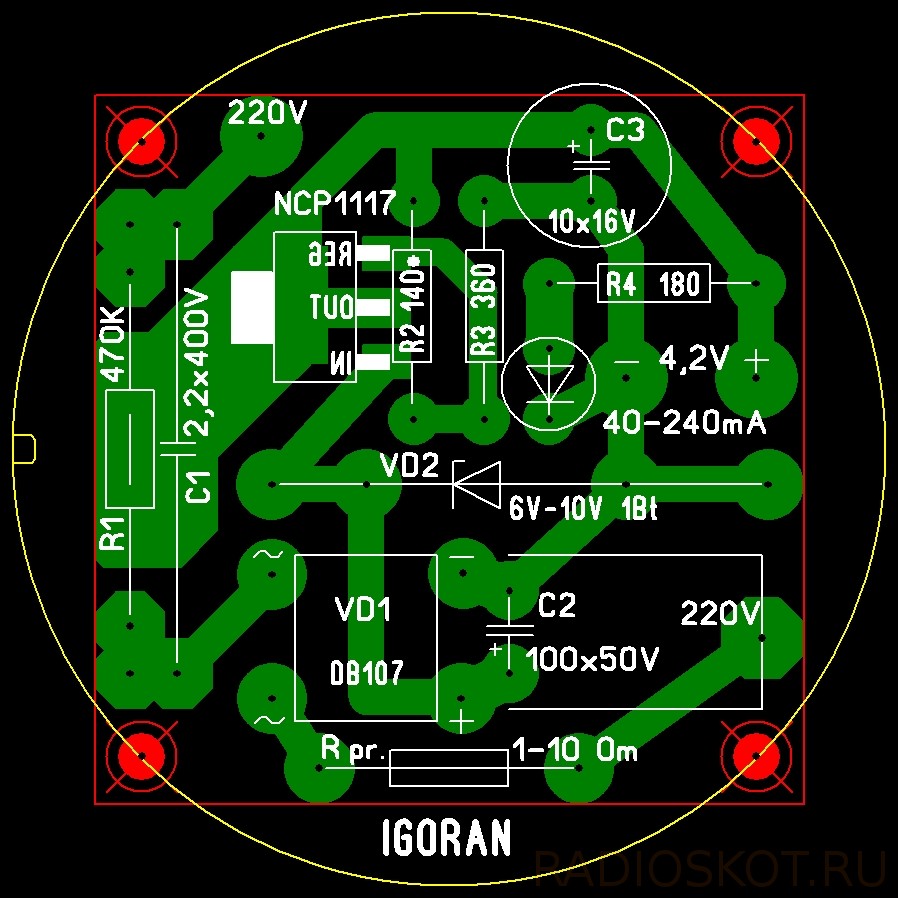

Igoran, без развязки от сети я ничего кроме св-ламп не рискую делать... Как ни как 220 без гальванической развязки от сети

BIOS, Так он в том же корпусе фонаря будет, там и так стоит просто конденсатор и диодный мост, и туда никто не залезет при включении в сеть!

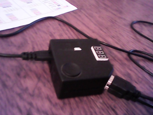

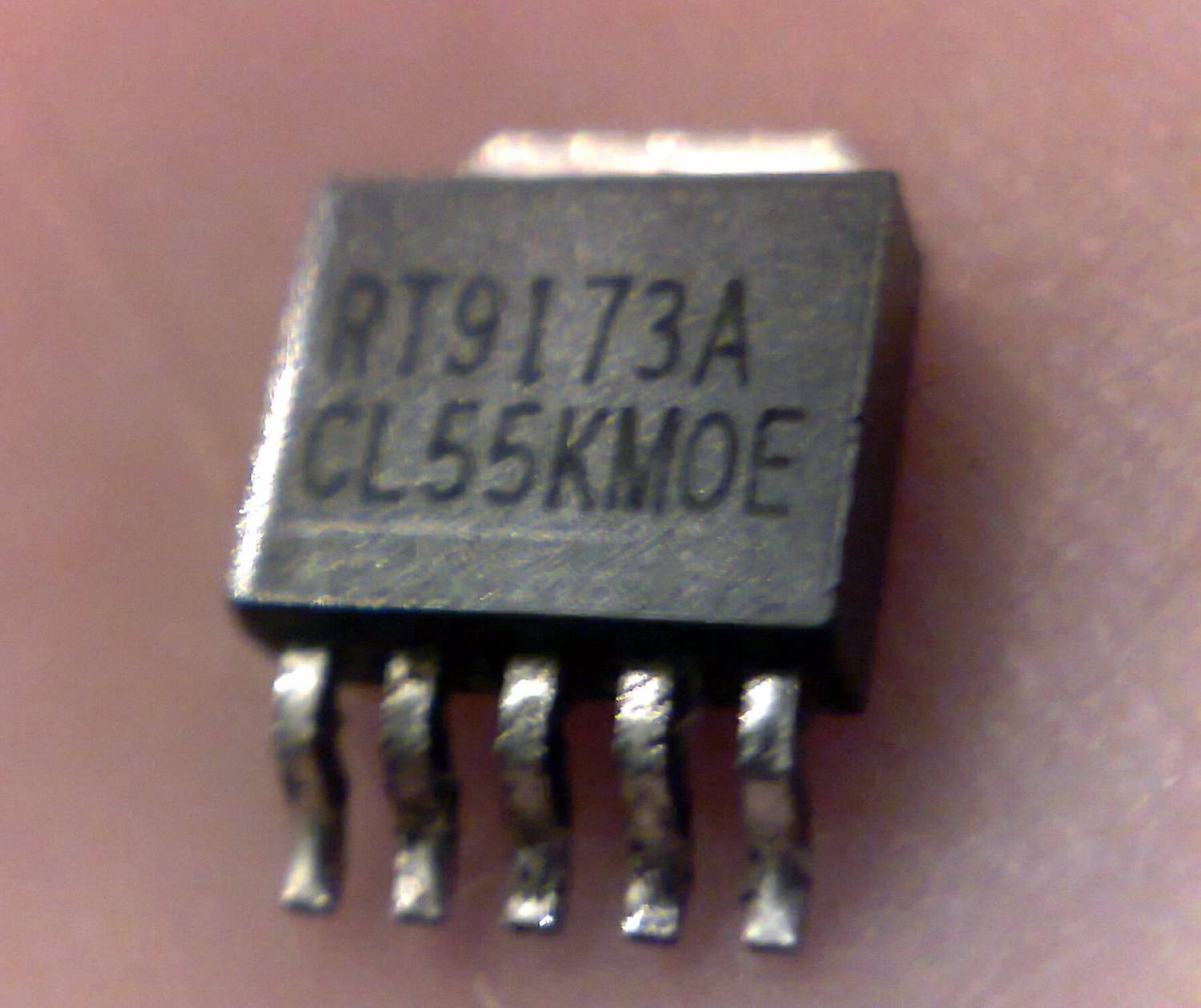

--------------------------------------------------------------------------------------------------------------------------- сейчас делаю импульсное, для Li-ion'ок. С кучей начинки, индикаторами и прочей хренью.. Вот хороший стабик до 3А
