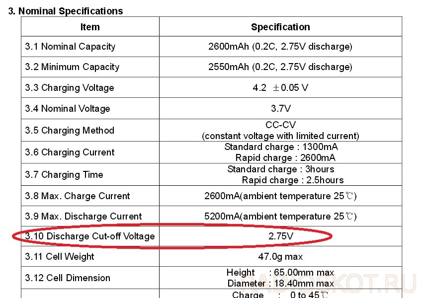

3V это обычное напряжение на элементе после того как сработала защита от переразряда (в ноутбуковских батареях). Это напряжение считается еще безопасным для элемента 18650. Этот запас сделан для того, чтобы даже после хранения батареи в разряженном состоянии некоторое (ограниченное) время напряжение на элементах не опустилось ниже 2,75в (иначе элементу батереи может наступить "кирдык"). Для того, чтобы новые элементы не подыхали от саморазряда, их поставляют уже с 50% зарядом (т.е. 3,7в). Из даташита: Емкость батареи определяется при разряде полностью заряженной батареи током 520ма с 4,2 до 2,75в (2550маЧ). Остаточная емкость батареи должна составлять около 1785ма (70%) при тех же условиях разряда после 299 циклов заряда-разряда (+1 день).

это я все видел...мне было интересно про 3В...и про то что при разряде до 2,75 происходит снижение цикла жизни
| | Сообщение # 93
DarkRus66
Постов: 750
3V это безопасное остаточное напряжение для большинства типов 18650 (они производятся сейчас всеми кому не лень, поэтому не могу сказать за всех).Я разбирал на элементы много ноутовских батарей (рабочих и не-рабочих), у живых даже после некоторого хранения в разряженном состоянии остаточное напряжение всегда было около 2,9...3в. Очевидно, что встроенная защита отрубает батарею и недопускает полный разряд. Элементы же с напряжением 2,75v и ниже, уже как правило или вообще не заряжаются, или емкости уже нет. Отсюда и напрашивается вывод, что лучше всего не доводить такие элементы до полного разряда. Если вы его после полного разряда сразу не зарядите и оставите на саморазряде еще на какое-то время (месяцы), то очень большой шанс что вы потеряете этот элемент навсегда. Я это имел ввиду под снижением цикла жизни при глубоком разряде. Но глубокий разряд еще не самое страшное. Кроме этого, также не рекомендуется заряжать элементы до 100% емкости (и еще хуже - перезаряд). Вот это точно приводит к снижению числа циклов. Samsung (и не только Samsung) даже специально ввел для своих ноутбуков в BIOS специальный режим для продления жизни батарей - Battery Life Extender (а как вы наверное догадываетесь, они используют в своих ноутбуках батареи собственного производства). Это когда заряд батареи ограничивается на уровне 80% от номинальной емкости. Конечно, это приводит к необходимости заряжать батарею чаще. Но при этом суммарная продолжительность жизни увеличивается. Подробнее можно прочитать тут: Кроме этого, надо выбирать правильно зарядный ток так, чтобы батарея не нагревалась сильно, иначе это тоже приводит к укорачиванию жизни батареи. Лучше дольше (IMHO), чем быстро и "с запахом". "Быстрые" зарядки как правило, приводят к повышенному нагреву элементов, что естественным образом (старение от нагрева) укорачивает их жизнь.

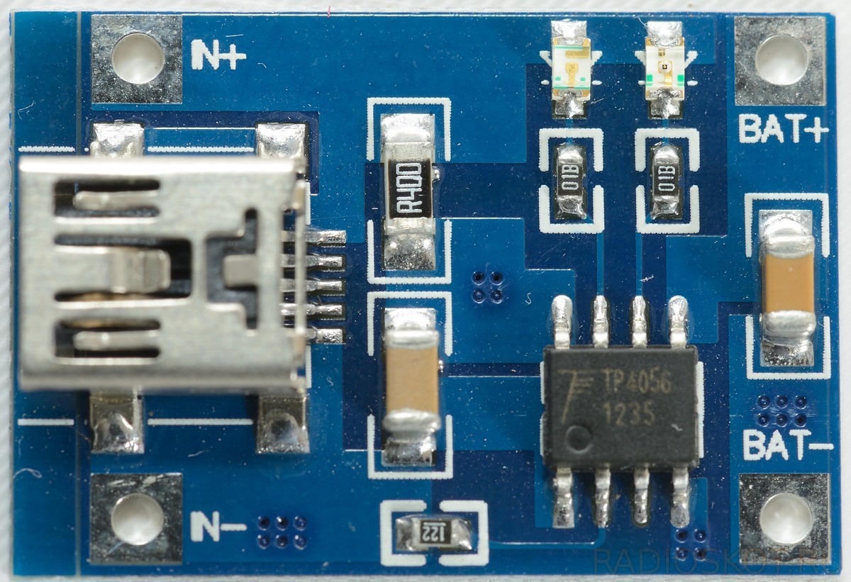

Flik, да, зарядка подойдет, но если вы никуда не спешите закажите с Китая зарядное на микросхеме TP4056, такая платка очень удобная - идет заряд горит красный светик, зарядился аккум полностью горит синий светодиод и стоит копейки.
Максимальное напряжение питания для TDA2822 по-моему 15 Вольт, значит четыре полностью заряженные банки (4*4,2=16,8V) будет много, берем три аккумулятора и соединяем последовательно, так увеличивается напряжение. В итоге мы получим 11,1-12,6 Вольт.
Но тут тоже не все так просто, они могут быть с разной ёмкостью, а это значит что зарядить их в последовательном состоянии не получиться (плохо скажется на менее ёмких аккумах), так что при зарядке нужно каждый раз их отсоединять и по-отдельности заряжать.

Flik, ну как сказать, я так понимаю аккумуляторы не защищены (no perotected) и если их слишком сильно разрядить они или сдохнут или потеряют много ёмкости. Но тогда прийдется три платки с защитой покупать, ведь аккума 3. Цена конечно не маленькая 30*3=90 грн + доставка
Если будете следить за напряжением можно и без защиты.
Но можно сделать индикатор разряда самостоятельно, он не будет отключать аккум автоматически, но подаст уведомление светодиодом. что-то типа токого, только номиналы чуть изменить:
Вот: http://www.aliexpress.com/item....24.html
