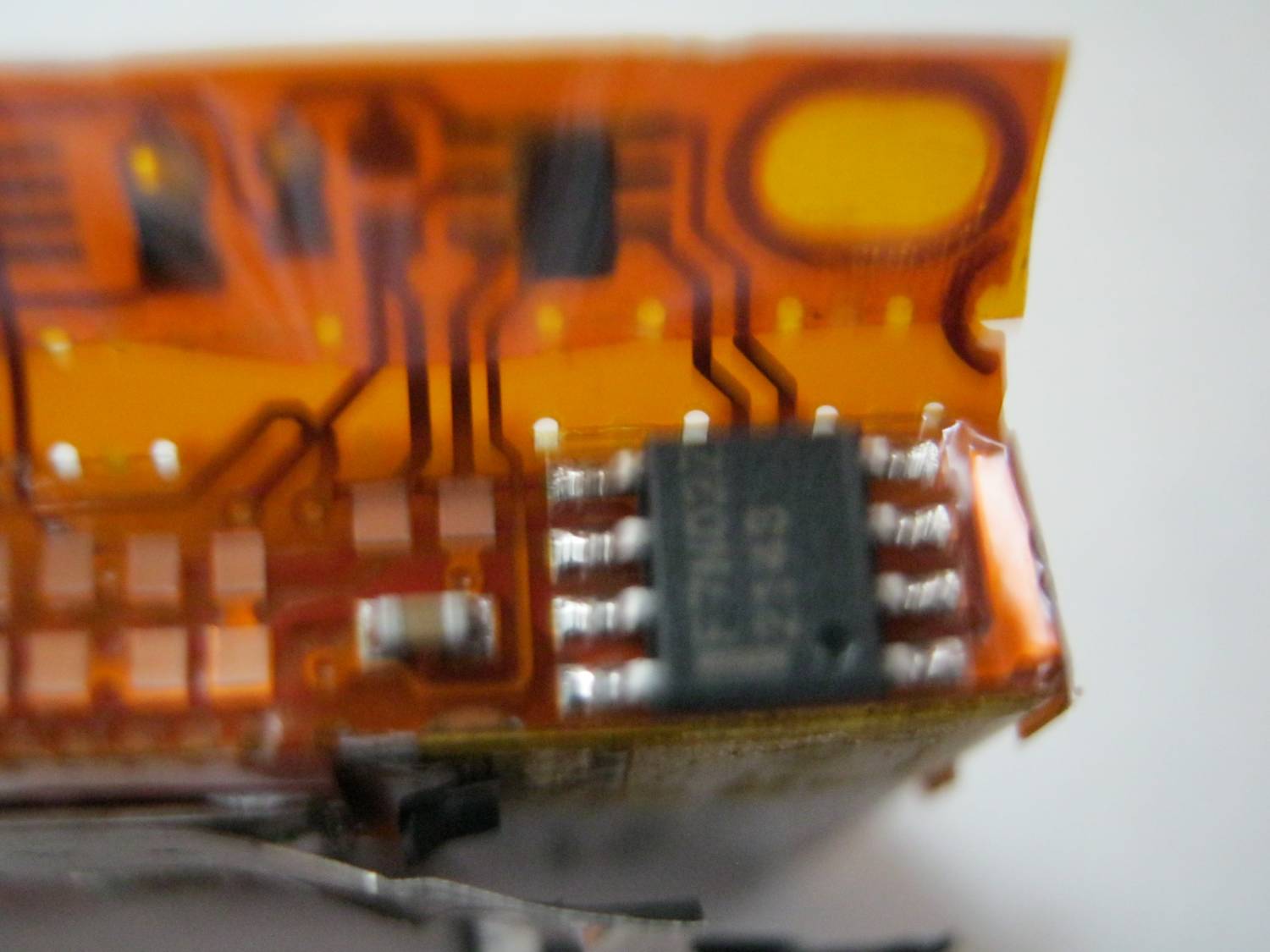

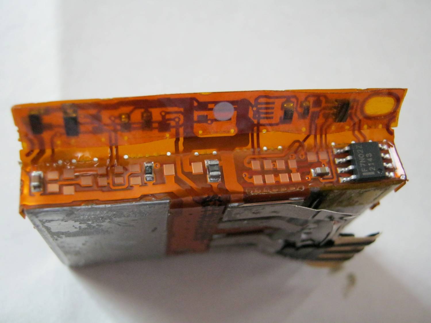

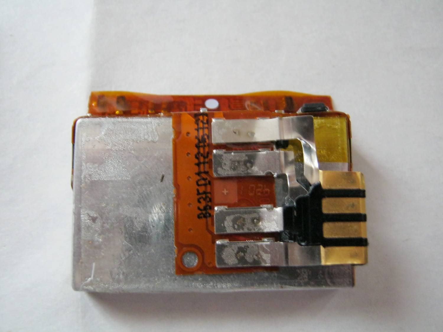

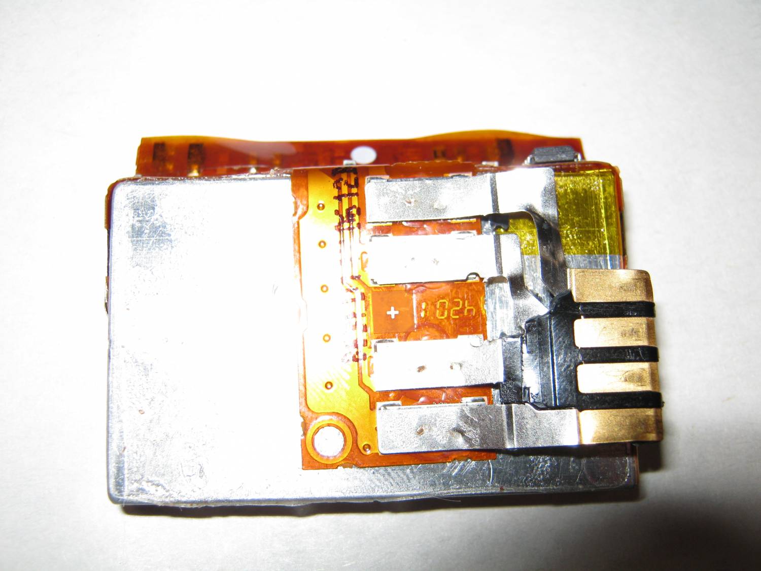

вот расковырял седня ее.кстате на выводах у нее 3.6 в, хотя лежит у меня уже года 2 точно!
Добавлено (07.09.2012, 11:35)
с нижней части думаю и с верхней клемы на контроллер выкусить, а вот какое напряжение и ток подовать к элементу что бы его заряжать то?

Давай ему 100-200мА - не промахнёшся. Заряд 5 часов.
Видел маленькие литиевые, от МП-3 плеера, так их надо 50-100мА гонять.
