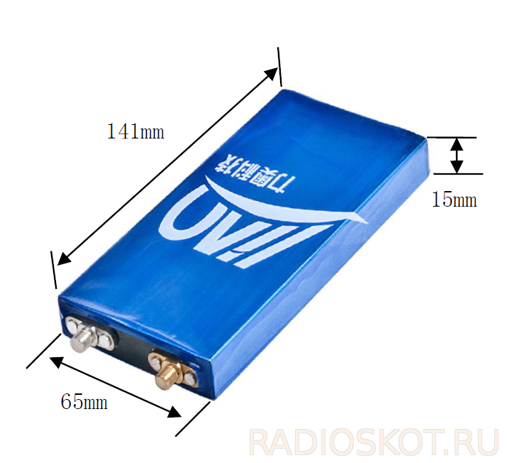

ansok30, Для мотоциклов именно эти аккумуляторы не подойдут по ряду веских причин. Поскольку напряжение литиевого аккумулятора 4,2В то сумма из трёх будет или 12,6В что очень мало, или 16,8В из четырёх что уже много. Но не только в этом проблема, проблема будет в непрерывном заряде аккумуляторов при движении, и BMS тут не спасёт, сборный аккумулятор пришлось бы обязательно отключать от непрерывного заряда.
Выход тут только в применении современных LiFePo4 аккумуляторов, рабочее напряжение 3,2В 10 ,20, 40А (мах 3,6В) и удобный по размерам квадратный жёсткий корпус. Вот из них получится отличный рабочий аккумулятор 3,6Вх4=14,4В что как раз подходит под применение вместе с балансиром под напряжение генератора до 15В.
Один минус, цена четырёх аккумуляторов 10А на Али около 2400 рублей плюс балансир 500руб (не путать с BMS), но по ёмкости, размерам и режиму работы в широком спектре температур и т.д., делает их довольно желанным приобретением..
