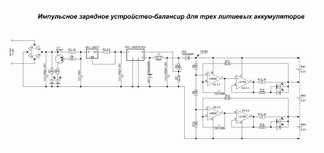

haos_84
  Постов: 18   ОК
Друзья что вы можите сказать вот про эту схему!
Файлы: 5661048.gif (35.0 Kb)
Сообщение # 59
Что то там непонятно. На входе написанно что от 7 до 15 а после стабилизаторов должно быть 12 вольт. Нонсенс.
Сообщение # 60
zaa-1978
  Постов: 147   ОК
та да что то непонятное и зачем токовый стабилизатор на лм317 да и лм2576 насколько помню он понижающий ? и операционник стоит не в измирительном режиме а как делитель заряда?
