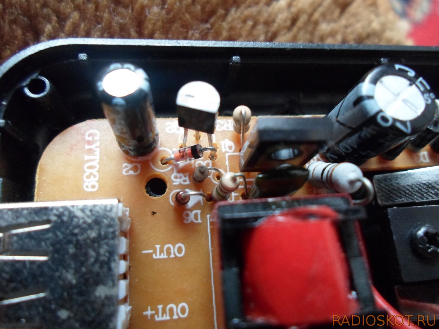

sergeu654
  Постов: 347   Друзья
скажите у меня такой акумулятор скажите чем заряжать думал от мобилы так там 5 вольт если бы подныть напряжение до 7

В любой зарядке (из простых) напряжение задаёт стабилитрон возле транзистора преобразователя. Он там на 5,6В. Изменить на любой другой.

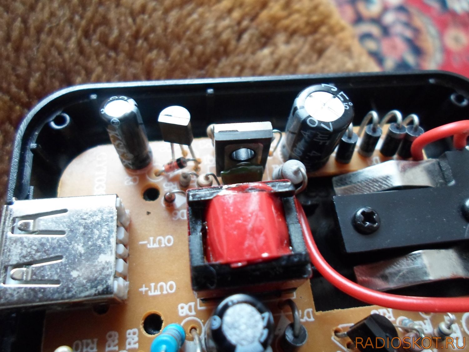

sergeu654
  Постов: 347   Друзья
а вмоем случае где этот стабилитрон там их два

Сообщение # 49
Один из них диод. Смотри по маркировке.

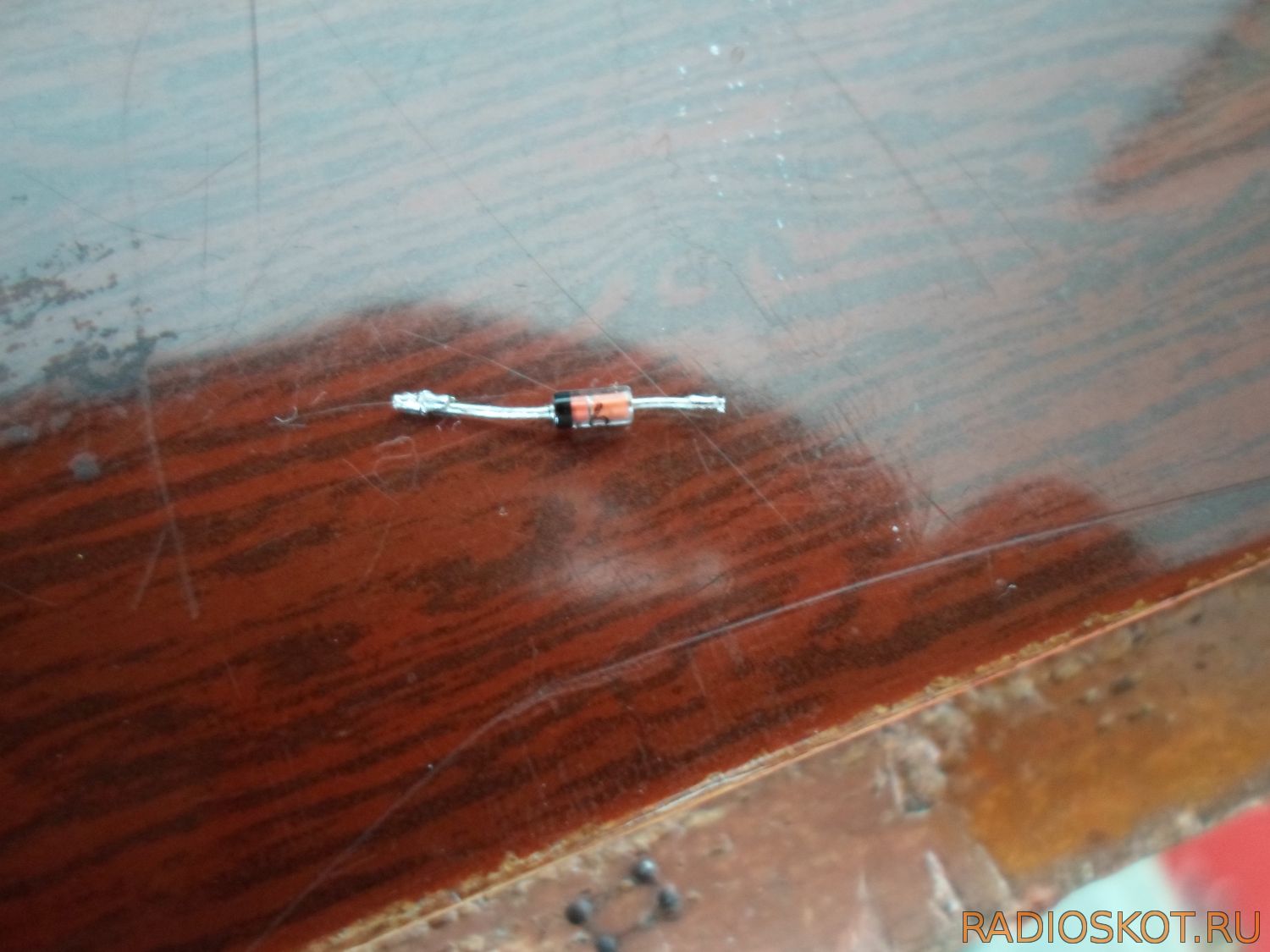

sergeu654
  Постов: 347   Друзья
вот один выпоял на нем написанно 6 с2 это стабилитрон
Добавлено (15.06.2014, 13:12)
спосибо получилось на выходе 8.2 вольта
