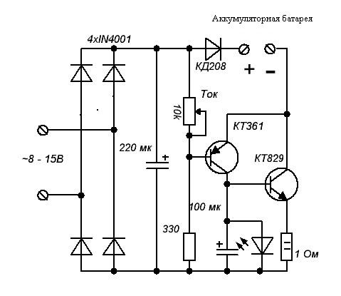

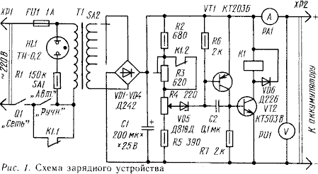

roslavl
  Постов: 59   ОК
вот тебе для примера пару схем без микросхем biggrin
но их надо переделать чуть под свои нужды
и ток обязательно знать которым заряжать, зарядку через амперетр что бы контролировать ток

так как устройство ты собрать решил простое, то придется ток регулировать самостоятельно, предварительно расчитав необходимую величину из ёмкости.
ток регулируется регулятором.он подписан.
первую схему я собирал не раз.скоро думаю собрать еще раз.настраивается за пару минут и в корпус.

советую почитать пару книжек прежде чем задавать такие вопросы.тут все элементарно я бы сказал....ток можно хоть пару ампер сделать.все зависит от номиналов деталей и возможностей трансформатора.

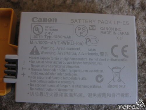

здрасте всем простите великодушно то так-же нужна ваша помощь нужно зарядное для фотоаппарата Canon D450 вот фото его акб . если не видно то вот данные акб 7,4 v 1080 mAh ( min 1000mAh 7.4Wh(Li-ion)) да желательно без PIC контроллеров прошивать нечем
