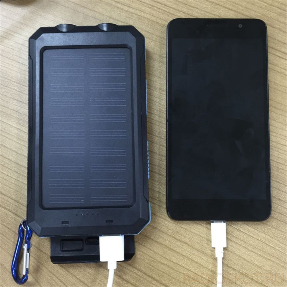

Цитата XLegion ()
Тогда уж дизель-генератор. С него толку больше
Ой ли?Слева зарядное справа Samsung....
Не,ну если есть желание колхозить два аккума в связку,то не вопрос.Тем более методика отработана годами..
Файлы: 8179496.jpg (173.1 Kb) · 2914995.jpg (83.8 Kb)
