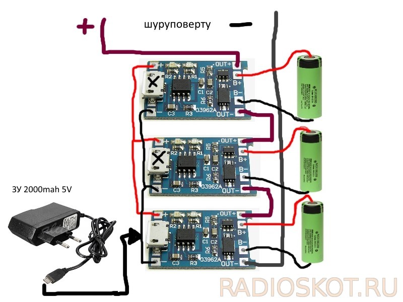

Нашел в интернете такую картинку. Тут не могу найти тему с ней. Скажите, так можно подключать для зарядки и питания? И зарядник от телефона на 2А, с платой ничего не будет, а то ток зарядки должен быть 0,5А

sanek001 тебя в гугле забанили?Поиск по *Картинки Google* сразу открыл страшную ТАЙНУ

DEXXTER933659, я почитал бегло тамошние темы. Эту схему они хотят приспособить для шурика и она вроде как не пойдет так там токи большие. В моем случае я хочу её воткнуть в Эльдорадо, так как не хочется каждый раз раскручивать корпус и вытаскивать батареи. А так воткнул шнур и заряжай спокойно. Поэтому и спросил, можно так включить или нет. Вы тут все профи, может кто то подскажет конкректно да или нет.

sanek001, Все делается проще. Выводишь разъем на 6 контактов с бокса с АКБ.
Каждый аккумулятор подключаешь к разъему отдельно, что бы они не были соединены между собой. В зарядном устройстве, на второй части разьема соединяешь контакты так, что бы все АКБ были соединены паралельно. В итоге заряжаешь как один элемент до напряжения 4.2 вольт. Потом делаешь глушку в бокс с АКБ из такого же разьема. Расспайку контактов делаешь так, что бы АКБ были соединены последовательно. Потому что этот геморой с балансирами, это фигня полная. В ноутах как бы там не химичили, все равно из строя выходит лишь один элемент а это значит что балансиры не справляются.

Сергей-78, как же я могу пустить провода с бокса чтоб батареи не касались друг друга если они там все последовательно стоят? И при параллельном соединении батарей не все зарядятся одинаково так как емкость у них может быть разная и когда зарядится один, то не зарядится второй. И при продолжении зарядки выйдет из строя первый. Нарисуй бегло схему твоей мысли, я на словах не понял про соединении в боксе и выводе проводов на блок.

sanek001, я немного не пойму что нужно зарядить? и как они у тебя включены батареи?
Это все не верно. Так будет если их заряжать в последовательном включении. При паралельном включении вся батарея зарядится полностью. Пример тому повербанки, где все АКБ соединены паралельно.
