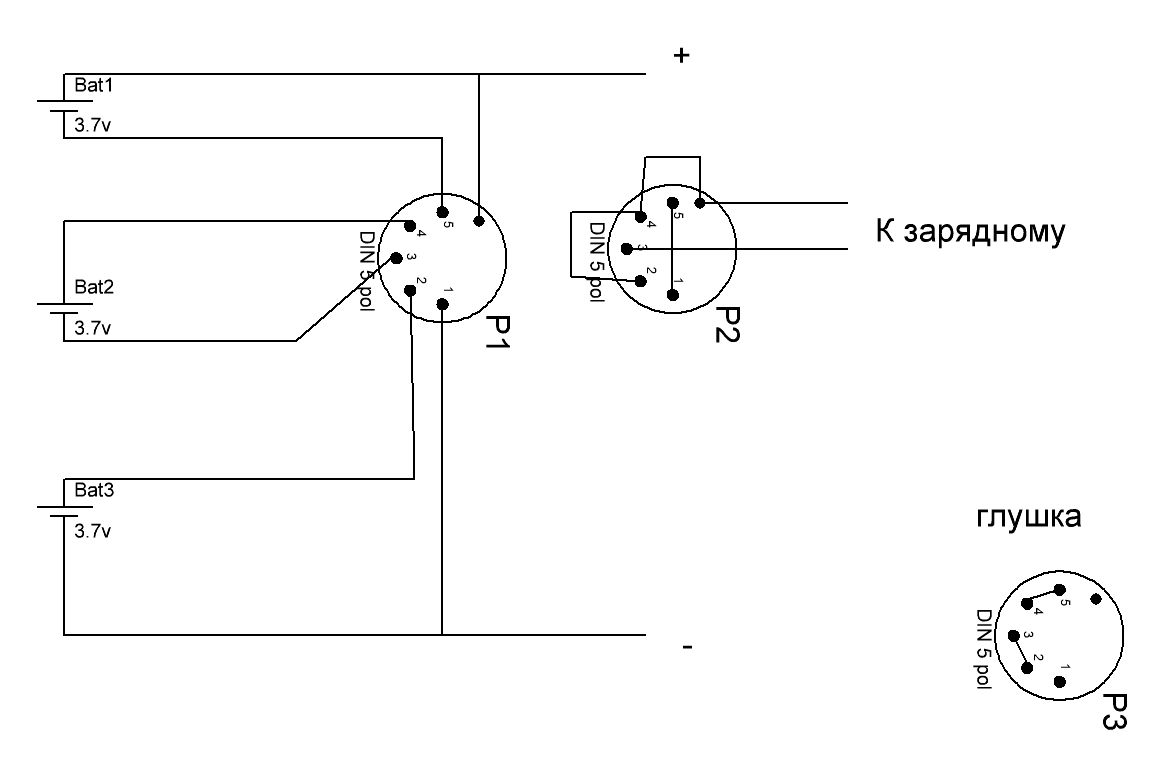

Сообщение # 261
Вот нарисовал что и как.
Файлы: 9218814.gif (11.2 Kb)

zaa-1978, в посте 256 я вставил картинку соединения плат с аккумуляторами последовательно. И задал вопрос, кто нибудь знает конкретно можно так соединять данные устройства или нет. А питать я буду обычный металлоискатель. Просто для зарядки нужно каждый раз раскручивать корпус и вытаскивать элементы.
Добавлено (16.07.2017, 03:47)
Сергей-78, точно, при последовательном. ошибся.

понял но помоему будет легче поставить балансир на 3 акума. и стоит он не дорого и всего 2 контакта вход выход. а так как по ресунку с одной зарядкой не выйдет.( понадобиться 3 зарядки)

zaa-1978, этот балансир реально работает как вход-выход? Есть ссылка на него?
Сообщение # 266
Как это не выйдет. Все нарисовано под одну зарядку. при зарядке все аккумуляторы будут подключены паралельно.

Сергей-78, а ничего что плюс с минусом на выходе замкнуты? он хочет сразу и использовать в последовательном подключении. чтоб не снимать а встроить в устройство.

Сообщение # 269
Где замкнуты wacko . Укажите пальцем.
Вот тут так все и сделано для этого.
Я себе так в металоискатель и сделал, как на рисунке. Сэкономил на балансирах и удобно и надежно. Только держатель под акб брал не тройной а три отдельных. Заряжаю одной зарядкой, с контролем напряжения и тока.
Сообщение # 270
DEXXTER933659
  Постов: 1896   Друзья
Сергей-78 я смотрю что для зарядки аккумы подключаются параллельно..Это как то стыкуется с философией принципов зарядки LiOn(каждый аккум отдельно)?
