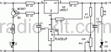

Постов: 1
Подскажите, пожалуйста. Есть вот такая схема, вернее конструктор Схему приатачил, также. После сбора следует с помощью подстроечного резистора, без нагрузки, на выходе выставить напряжение 4.1...4.2В. Резистор шел в комплекте 3296W-303 (т.е. 30К). Кручу резистор в разные стороны, до упора, но напряжение держится 11.32 и при настройке в одну сторону поднимается до 11.54. При настройке в другую сторону ниже 11.32 не опускается. Как быть? Что пошло не так, есть мысли?
| | Сообщение # 235
Постов: 6050
Цитатаviktorsypko (  ) Как быть? Что пошло не так, есть мысли? Или неправильно впаяна ТЛ431, или она бракованная. Довольно часто кстати попадались ТЛ431 с зеркальной цоколевкой.
