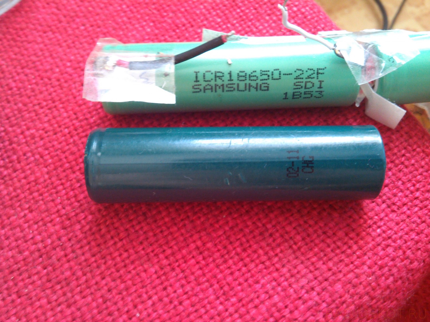

radist_m
  Постов: 126   ОК
Первый акум неизвестный экземпляр, на фоне литий для сравнения.
Добавлено (12.05.2015, 11:51)
Напряжение заряда не поднимается выше 1.37в. Ток кз на акуме около 1.5А.
Файлы: 5819368.jpg (177.6 Kb)
Сообщение # 110
EGOR
  Постов: 376   Друзья
Цитата radist_m ()
Могут ли Ni-MH или Ni-Cd быть в корпусе 18650?
radist_m, yes of course!!!
