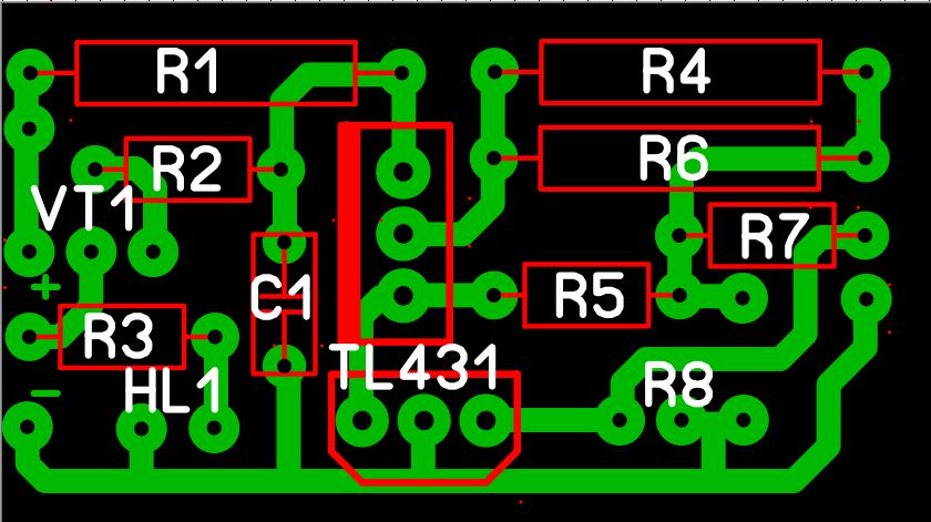

redmoon, можешь дать скрин печатки,у меня что то не открывается

redmoon, да на плюнь на ту схему,дай скрин печатки этой схемы

вот
Файлы: 2224260.jpg (80.5 Kb)

таки 5В это мало? =)
Сообщение # 48
redmoon
  Постов: 5015   Друзья
biggrin таки читай внимательно. 6 вольт а лучше 7-8. и ток в пол амперы)))
Добавлено (12.06.2013, 14:33)
примерно 1.5 в минимальное падение в схеме через переходы и резисторы, это в лучшем случае а вообще под нагрузкой и все 2-2.5 вольта может быть...
Добавлено (12.06.2013, 14:35)
все руки не доходят. эту схему оформить в корпус как надо после экспериментов - 9 вольтный источник самое то будет думаю. а от порта если только через преобразователь. но судя по току, если только на 150 ма сгородить и то все это будет греться....да и порт может не выдержаать уже таких токов.
