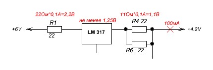

А для зарядки Ni-MH аккумуляторов такую схему (не сложную) не подскажите.
И ещё, как эта схема у автора работает при входном напряжении 6В?
Или я что то не так считаю?
Файлы: 7705801.jpg (10.0 Kb)
Сообщение # 70
Paul777
  Постов: 38   ОК
Цитата ear ()
Paul777, Ты бы всю схему нарисовал
Я нарисовал участок схемы автора (из первого поста), которую обсуждают в этой теме. Мне непонятно как у автора на аккумуляторе будет 4,2В, если на входе у него 6В, а на схеме теряется 4,7В (грубо).
