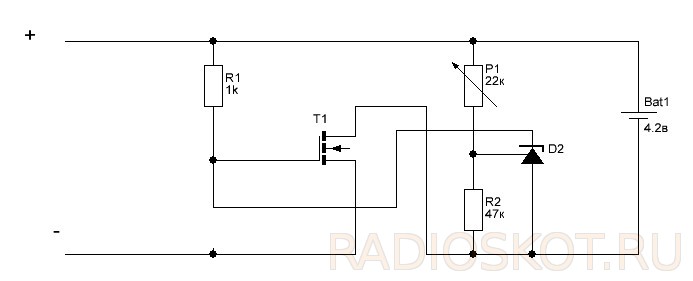

Пока нарисовал вот такую схему. На мой взгляд должно работать. Хотя может замыленным взглядом и не вижу проблем. Логика работы такая. При напряжении на акб ниже 4.2 вольта, ТЛ закрыта. Напряжение с резистора R1 открывает полевой транзистор полностью и идет зарядка. При достижении напряжения на акб 4.2 вольта, ТЛ открывается и замыкает затвор транзистора на минус. Он закрывается. Для ограничения тока, резистор нужно будет ставить на + акб.
Можно еще иначе поступить. Поставить оптрон в цепь ТЛ 431 и через него управлять полевиком.
В таком случае батарея будет недозаряжаться, т.к. батарея Li-Ion обычно набирает напряжение до 4,2в очень быстро, но при этом это будет всего 80% (или даже меньше) от номинальной емкости. Более правильным режимом заряда будет зарядка постоянным напряжением 4,2в с ограничением тока (что, собственно говоря, и было сделано в обсуждаемой здесь схеме из первого поста). Т.е. контролировать нужно ток, при постоянном выходном напряжении. При падении зарядного тока ниже 1/10 от номинального зарядку можно прекращать.
Например вот есть такая идея. Поставьте лампочку накаливания от карманного фонаря 3,5в 0,35А (пока их еще можно откопать) в качестве бареттера - ограничителя тока (он же индикатор тока), и простой стабилизатор напряжения на 4,2в (на чем угодно, но с достаточной выходной мощностью и малым падением напряжения на нем, чтобы он не калился), и вот вам простая, но эффективная зарядка для Li-Ion.
Сообщение # 185
Нет, все будет нормально. Схема по сути импульсный стабилизатор. Если напряжение достигло 4.2, ТЛ открылась, полевик закрылся. При недозаряженной акб, после закрытия полевика, напряжение упадет. Тл сразу закроется и откроется полевик. Это все будет происходить с частотой несколько килогерц.

Попробовал я сегодня на макетке схему с ТЛ431. Не понравилось. Как то нет четкого ограничения, все равно что лабораторным блоком напряжение регулируешь. Тл-ка не может ограничить выходное напряжение ниже 2.5 вольт, В итоге полевой транзистор не закрывается полностью. Надо компаратор вместо ТЛ ставить, должно быть четче.
Сообщение # 187
hulibin
  Постов: 153   ОК
Сергей-78, Согласен. Компаратор по любому лучше, а TL к нему как опорное. И индикация окончания заряда четко срабатывать будет. Но это если делать на продажу, чтоб надежно было. Или для конкретных устройств.
