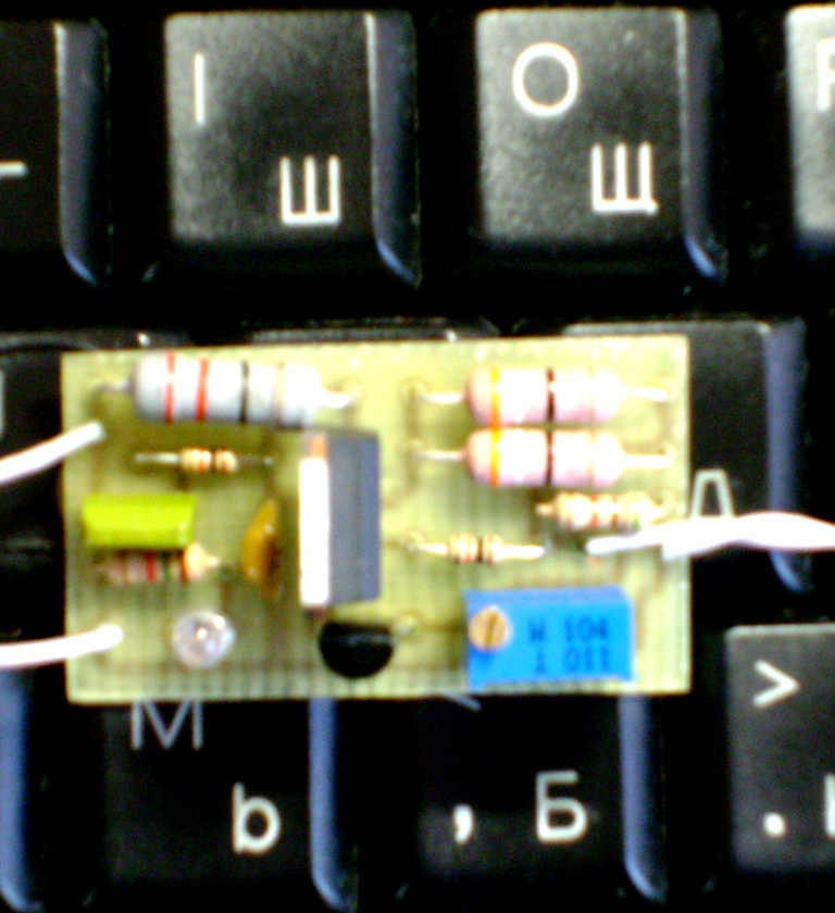

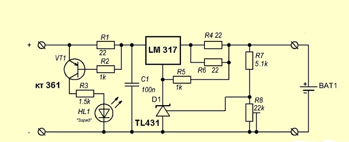

Возникла необходимость в зарядном для Li-Ion 3,7В.
Долго не копавшись повторил данную схему,работает нормально.
настройка:
-резистором R8 без подключенного аккумулятора устанавливаем на выходе U=4,2В
-при необходимости подбираем ток заряда резисторами R4;R6 ( у меня в пределах 100 ма/ч)
-по окончании заряда гаснет светодиод
В моём случае R8 имеет номинал 100Ком(какой нашел в тот момент),особо не принципиально.

  Постов: 2114   Друзья
тут четко регулируешь как хочешь,кстати в качестве источника был взят блок зарядного от древнего sadgem с выходным напряжением 6В,max ток 600 ма/ч.
Точность на выходное напряжение хорошую держит? В литий-ионниках с этим строго.
  Постов: 2114   Друзья
Maestro, а там же TL431 как опорное,конечно.
Хорошая схема. В каких пределах можно устанавливать ток заряда?
  Постов: 2114   Друзья
Maestro, ток заряда регулируется подбором R4;R6 для конкретного аккума.,но даже если он будет ниже номинального тока заряда это только придаст ему более щадящий режим заряда.
Крайние пределы мне не известны.
Совместить эту схему с обычным ЭТ от ЗУ к мобильникам (повысив в нём напряжение до 9В) - получится вообще компактная и удобная вещь!
  Постов: 2114   Друзья
Maestro, у меня так и есть ЭТ от sagem Uвых=6В I=600ма/ч,LM холодная в процессе заряда,удобно и дешево.
