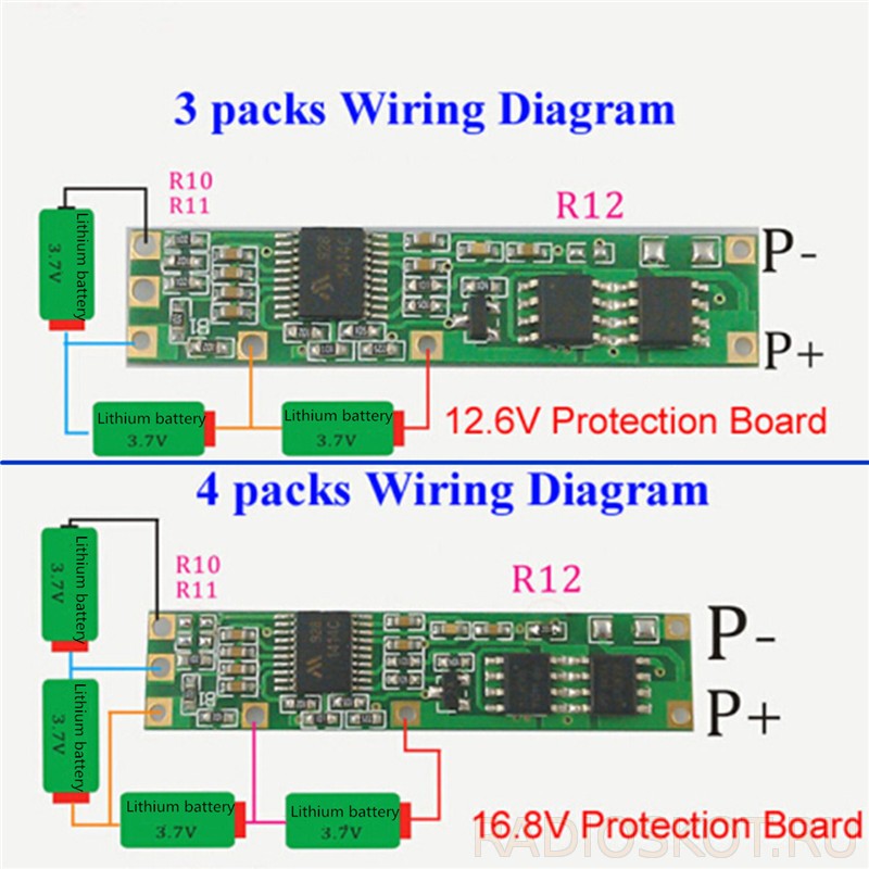

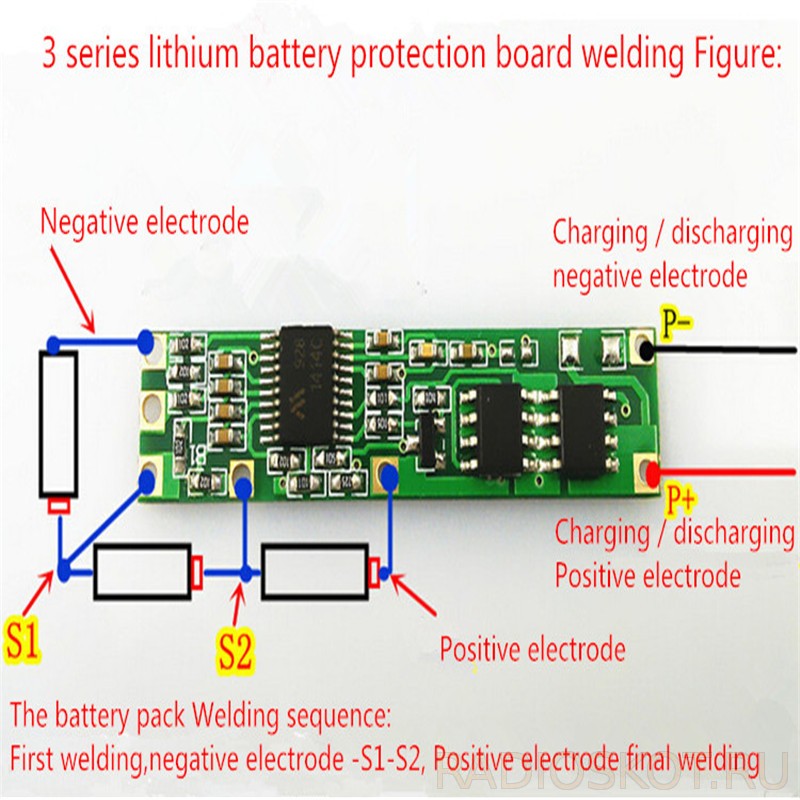

Подскажите пожалуйста как соединить схему(схемы) чтобы заряжать 3 аккумултора 18650 соединенных последовательно???
| | Сообщение # 114
Постов: 2114
Цитата Jey (  ) чтобы заряжать 3 аккумултора 18650 соединенных последовательно???
тут желателен зарядник с балансиром
| | Сообщение # 115
Постов: 3056
Jey, Да, тут нужен балансир для равномерного заряда последовательной группы аккумуляторов с функциями контроля за ними. В архиве есть пару платок с Али с описанием функций их работы (перевод китайский) и с перенастройкой одной из ходовых плат под заряд на 3 или 4 аккумулятора. Стоимость их на Али не велика, так что это самый лучший вариант для защиты при заряде аккумуляторов включенных последовательно.

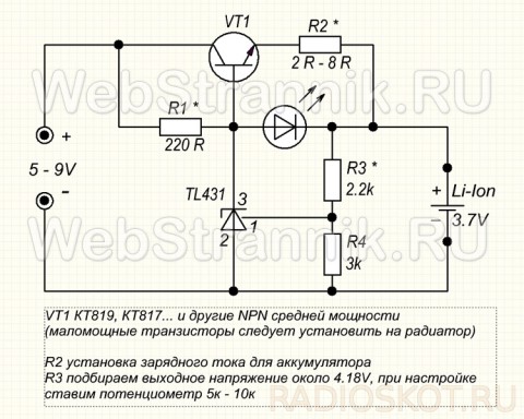

Привет! Собрал схему зарядки для фонарика, по рисунку ниже.  Все работает замечательно, только если не отключать схему от батареи, то она разряжает аккумулятор. Поставил диод на плюс батареи, подобрал резисторы TL ки перестал загораться светодиод, загорается только при подключении к выводам батареи амперметра. Подскажите что изменить в схеме что бы светодиод горел до полного заряда батареи а затем гас?

Цитата sergeu654 (  ) смотрю светодиодов невидно это не зарядное а балансир, вам надо будет еще зарядное на 12.6v для трех банок, судя по картинке опоздал с ответом,

Люди добрые, не могли бы объяснить. Есть аккумулятор li-ion 3.7v 18560. Если его подключить к приведенному здесь зарядному устройству, оно его зарядит до 4.2В, но ведь сам аккумулятор 3.7В, разве такое возможно ?
