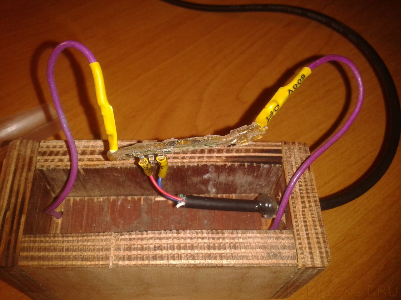

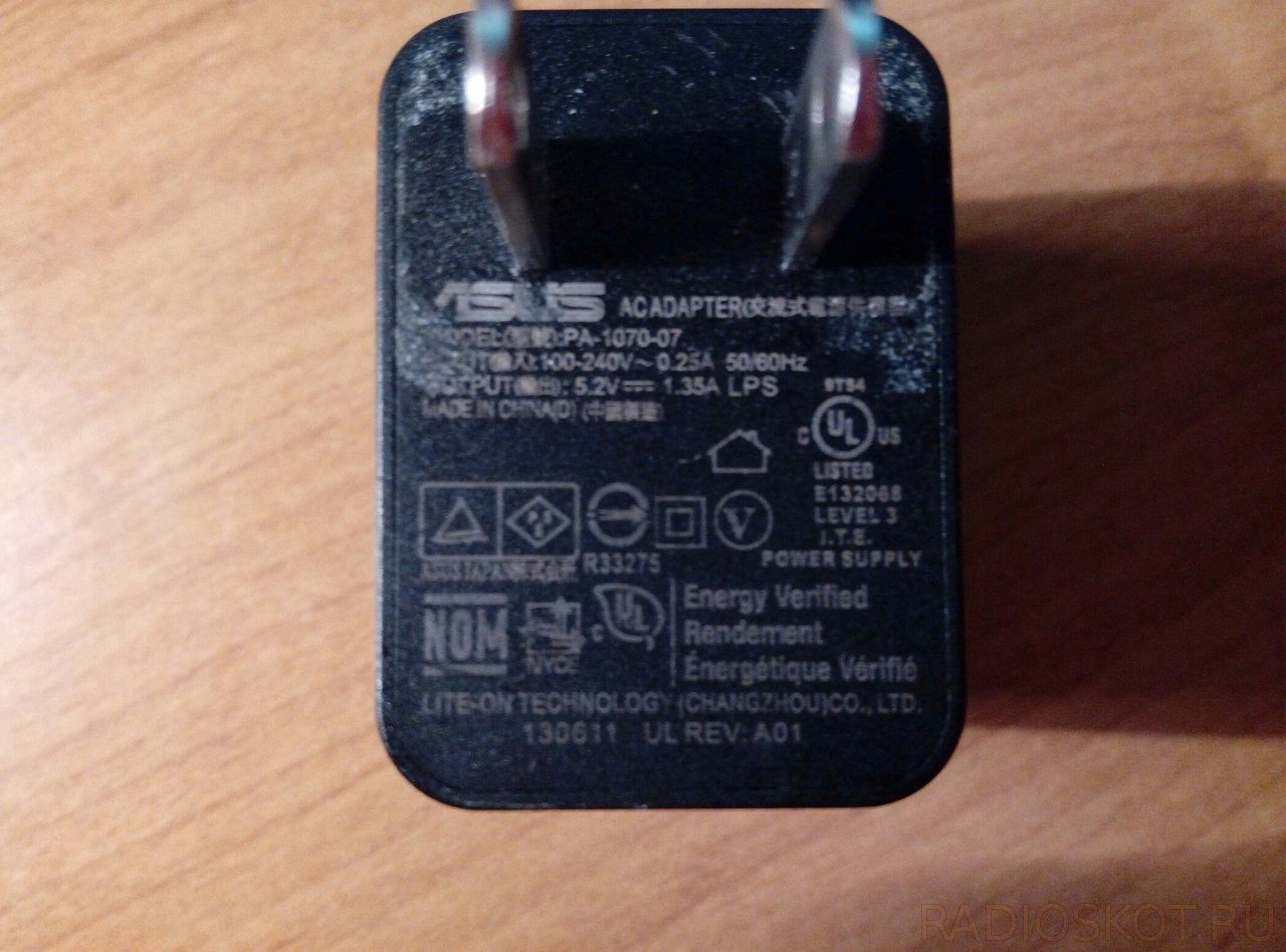

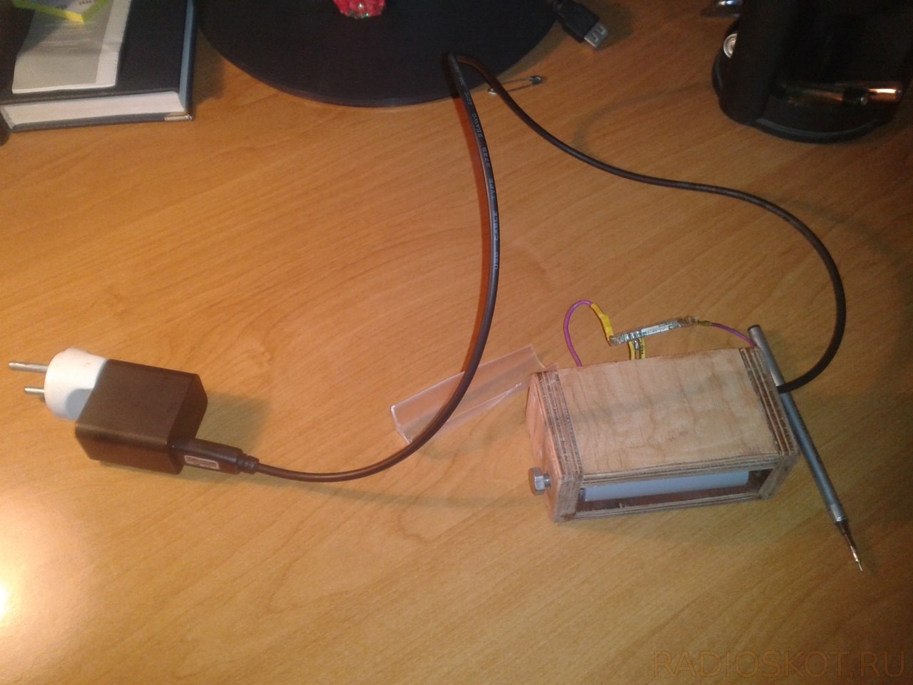

Таким способом как вы заряжаете,нельзя заряжать литиевые аккумуляторы!
Сколько вольт поступает на акб?
Сообщение # 214
goforest4
  Постов: 11   ОК
без нагрузки 5В 1А, во время зарядки напряжение падает до того, которые было на акб и постепенно возростает, примерно 0.1В минут за 5-7( мониторил мультиметром процесс зарядки от 3.5 до 4.2)

У вас аккумулятор перезаряжается,больше 4.25 на литиевые акб подавать нельзя.Там не резистор надо,а нормальную зарядку сделать.

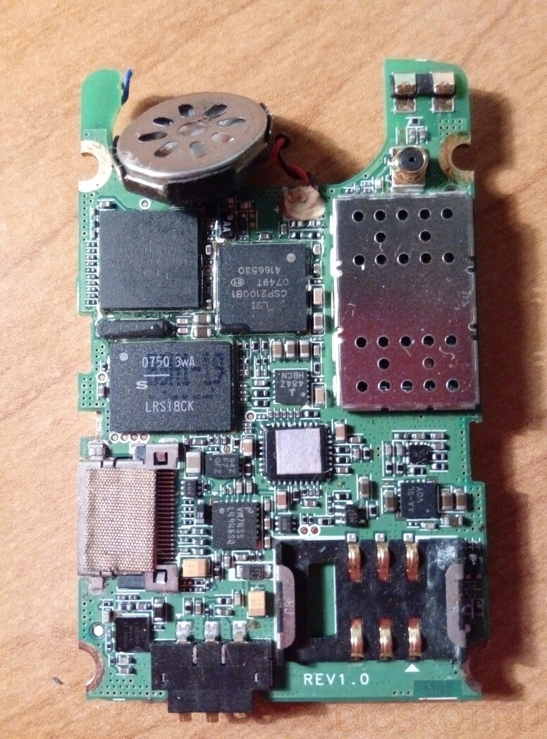

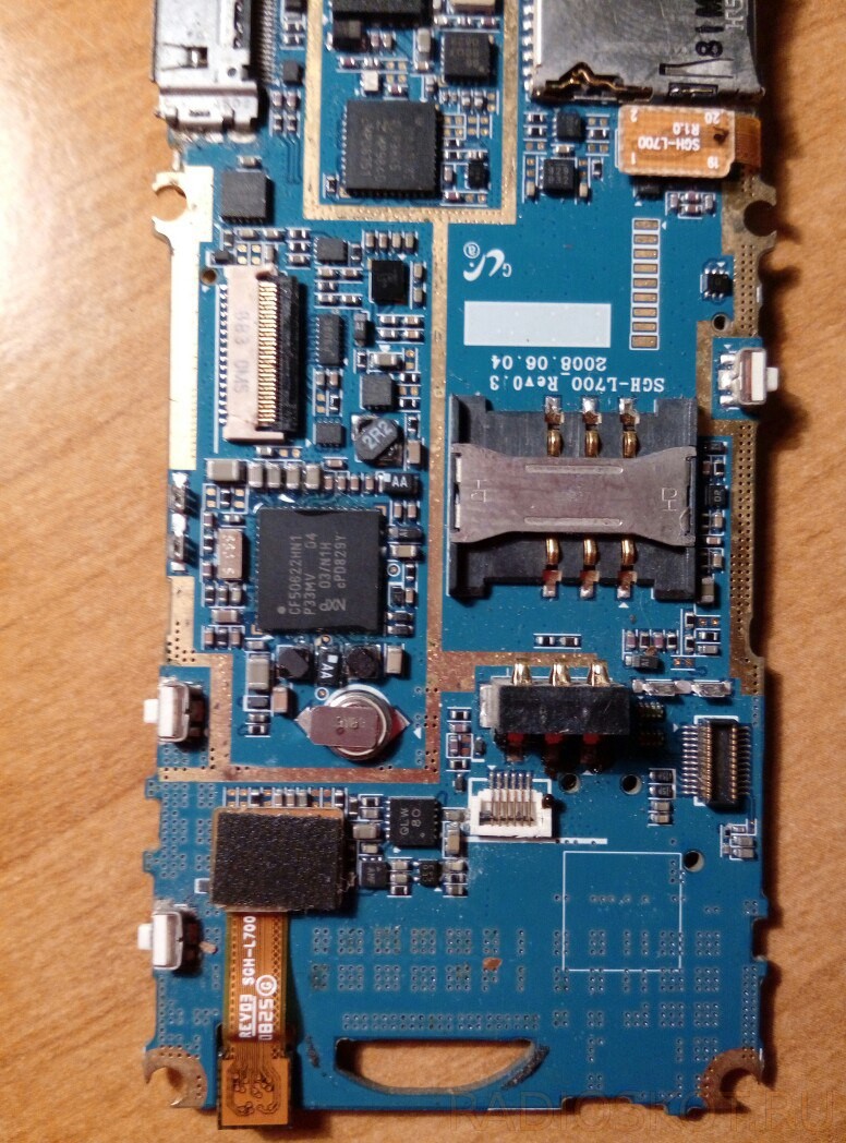

Предложений по форуму полно,если есть старые мобильники самсунги можно в них посмотреть контроллеры заряда.
Сообщение # 218
goforest4
  Постов: 11   ОК
есть одна старая самсунга, как его вычислить и как он выглядит вообще, может фото скинуть?
Сообщение # 219
Ordos6235
  Постов: 255   Друзья
Давайте фото
Сообщение # 220
goforest4
  Постов: 11   ОК
нашел даже 2
Файлы: 8213361.jpg (249.9 Kb) · 7225994.jpg (264.2 Kb)
