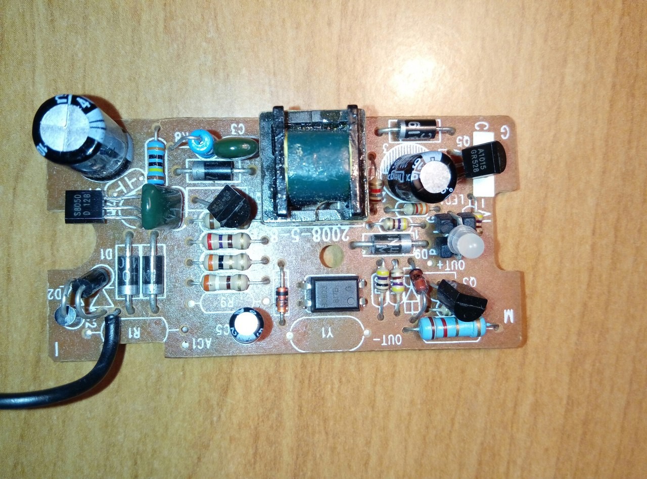

ребят, подскажите такую штуку: для зарядки акб 18650 использую зу от планшета 1А + контроллер с аккумулятора моб. телефона, заряжает все как надо. есть такая вот плата от китайской зарядки, на которой 2-х цветный диод красны - идет заряд, зеленый - нет. есть желание достать диод и все необходимое и вставить в свою схему, дабы блюсти готовность зарядки( остановку тока) . кто подскажет, что нужно достать и как подключить, чтобы все четенько работало.спасибо.
ps если нужно фото ближе или маркировка конкретных элементов, все предоставлю

goforest4
  Постов: 11   ОК
все дело в том,что живу я в ДНР, а с почтой у нас большие проблемы, соответсвенно с доставкой.
Добавлено (16.09.2016, 18:58)
Ordos6235, просмотрел всю тему, подобного не нашел, если не трудно прошу помочь мне в этом деле, с использованием тех элементов,что есть, спасибо!

goforest4
  Постов: 11   ОК
Ordos6235, собрал самодельно зарядное для 18650 на базе бп от зарядки планшета + контролер заряда, который стоит в акб для сотовых тел. устройство работает нормально. проблема в том, что я не могу контролировать заряд( идет или нет, заряжено или нет). нашел китайскую зарядку для телефона. ( фото платы выше). на ней установлен 2-х цветный светодиод.(красный и зеленый соответсвенно). вопрос, можно ли использовать этот светодиод и некоторые компоненты из этой же китайской зарядки, для моего устройства, дабы контрольровать, идет заряд или акб уже заряжена?
Сообщение # 210
Ordos6235
  Постов: 255   Друзья
Вам надо будет собрать индикатор заряда акб для того чтобы видеть заряжен акб или нет,их в сети предостаточно.
Насколько я понял вы взяли плату защиты из акб телефона и подаёте на неё напряжение от блока питания планшета?
