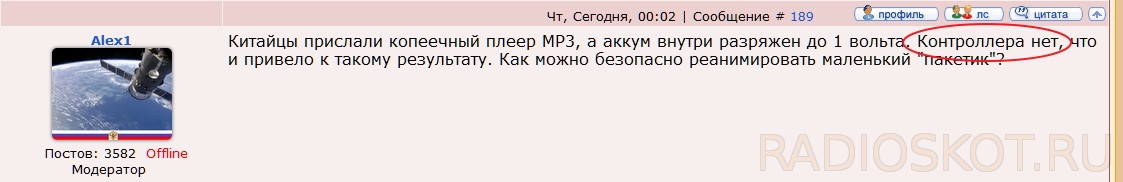

Цитата DEXXTER933659 ()
Alex1, чуть-чуть не то,но принцип понятен
Зарядка
Бред !
Липкую обложку отгинаешь , преподнимаешь контроллер , накидываешь 4 вольта от внешнего источника напрямую к литию .
Потом отключаешь , заклеиваешь и штатной зарядкой продолжаешь заряд батареи .

Сообщение # 194
Alex1
  Постов: 1717   Друзья
DEXXTER933659, я читал этот материал, но там на плату контроллера подавали, оттого и здесь спросил "безопасные" способы.

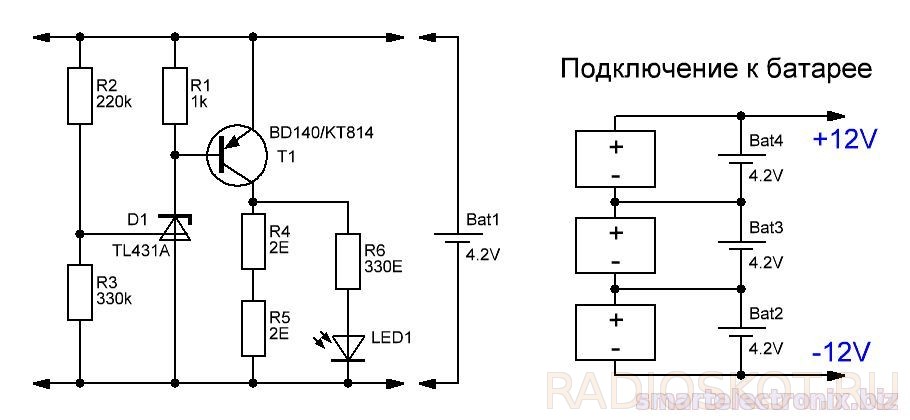

Здравствуйте. Скажите нубу, что изменить (какие резисторы) в этой схеме, чтоб она могла работать не с 2-мя 18650 по 4.2 вольта, а с 2-мя плоскими банками от портативного DVD по 7.4v 2800mAh каждая? Чтоб она смогла балансировать их?

amarant
  Постов: 27   ОК
ну не знаю на 7.4 банку лития я еще не встречал, у самого двд там 2 банки по 3.6 вольта общим вольтажом 7.4, как то так.
Сообщение # 197
Ordos6235
  Постов: 255   Друзья
Там скорее всего внутри 2 лития последовательно,хотя разбирать опасно.
Сообщение # 198
vohma44reg
  Постов: 43   Х
Я их в руках держу. 2 узких длинных банки, на каждой написано:
wd803496p-2s
7.4v 2800mAh
201109040357
DVD по-ходу был на 12 вольт (2 банки последовательно), да и блок у него на 12 вольт. Самого проигрывателя нет, остался Б\П и АКБ. Вот АКБ и хотелось бы зарядить по-хорошему ибо размер и вес небольшой, для металлоискателя в самый раз.

  Постов: 3056   U
vohma44reg, Аккумуляторов указанного тобой формата на 7,4V не существует, я по крайней мере я таких не встречал. smile
Что касается DVD, там стоят пара однотипных аккумуляторов на 4,2V с общим минусом и отдельными выходами по плюсам, там тройной разьём. На самом аккумуляторе указывается суммарное рабочее напряжение (2х3,7V) обоих аккумуляторов.
Сам недавно доставал подобные с DVD, там один аккумулятор замкнуло на минус и он вздулся. Второй оказался целым и выдавал 4,2V. Питание от БП 9В 1,5А.
