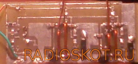

skinail
  Постов: 290   ОК
Губернатор, ну вот теперь все ясно, спасибо. Такои транз в руках не держал, от етого и вопросы)
фото, скидывал, но удаляли!
'хоть какое то' качество не ах
вот незапускается и все( давно фоткал, потом раз 10 перепаивал еще
сори ребята всегда думал с етим 'аифоном' залью чтонить не то, исправил

Alex1
  Постов: 1717   Друзья
skinail, что за порево далекое от электроники? laugh
Сообщение # 49
BIOS
  Постов: 1456   ОК
skinail, пройди по ссылке сам. ЧТОЗА порнография искусство???
