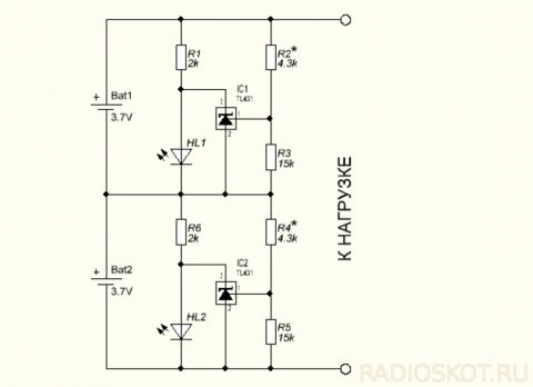

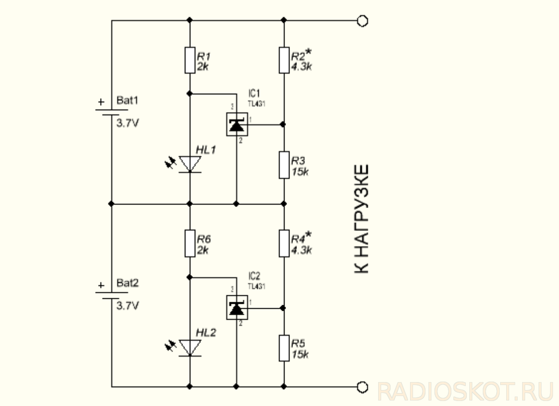

Правильно поставленный вопрос, 90 % успеха. Нужна не схема разряда, а схема защиты от переразряда.
Но правильней будет сделать как на нижней схеме. Тут введена индикация разряда на каждом акб отдельно. Схема на два акб, но не трудно сделать и на другое количество. Я думаю свечения светодиода достаточно, что бы отключить прибор и не разряжать дальше.

Сергей-78 а эту схемку можна будет подключить к батарее из трёх 18650?
Сообщение # 170
  Постов: 1790   Друзья
Конечно. Собираете такой же узел параллельно каждому аккумулятору.
