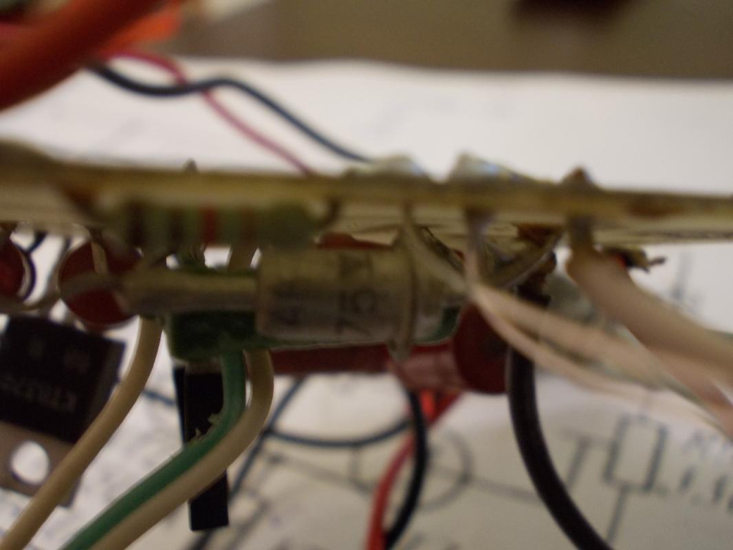

Лучше бы это был тиристор
,но гдето я накосячил в другом месте ,стабилитрон тоже правильно впаян,диод тоже проверял...
Файлы: 2152134.jpg (6.1 Kb)
Сообщение # 22
Стабилитрон проверь,помоему тоже не той стороной впаян

maximv2010
  Постов: 224   ОК
Чет с ним действительно не так во цокалевка
Добавлено (23.02.2013, 23:35)
Сейчас переверну и отпишусь

Сообщение # 24
На картинке неправильная цоколёвка - правильно на фото.

maximv2010
  Постов: 224   ОК
Перевернул ,эффекта нет ,не работает,
Maestro, Тестером проклацал ,картинка врет...
