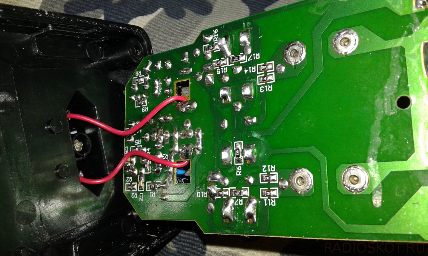

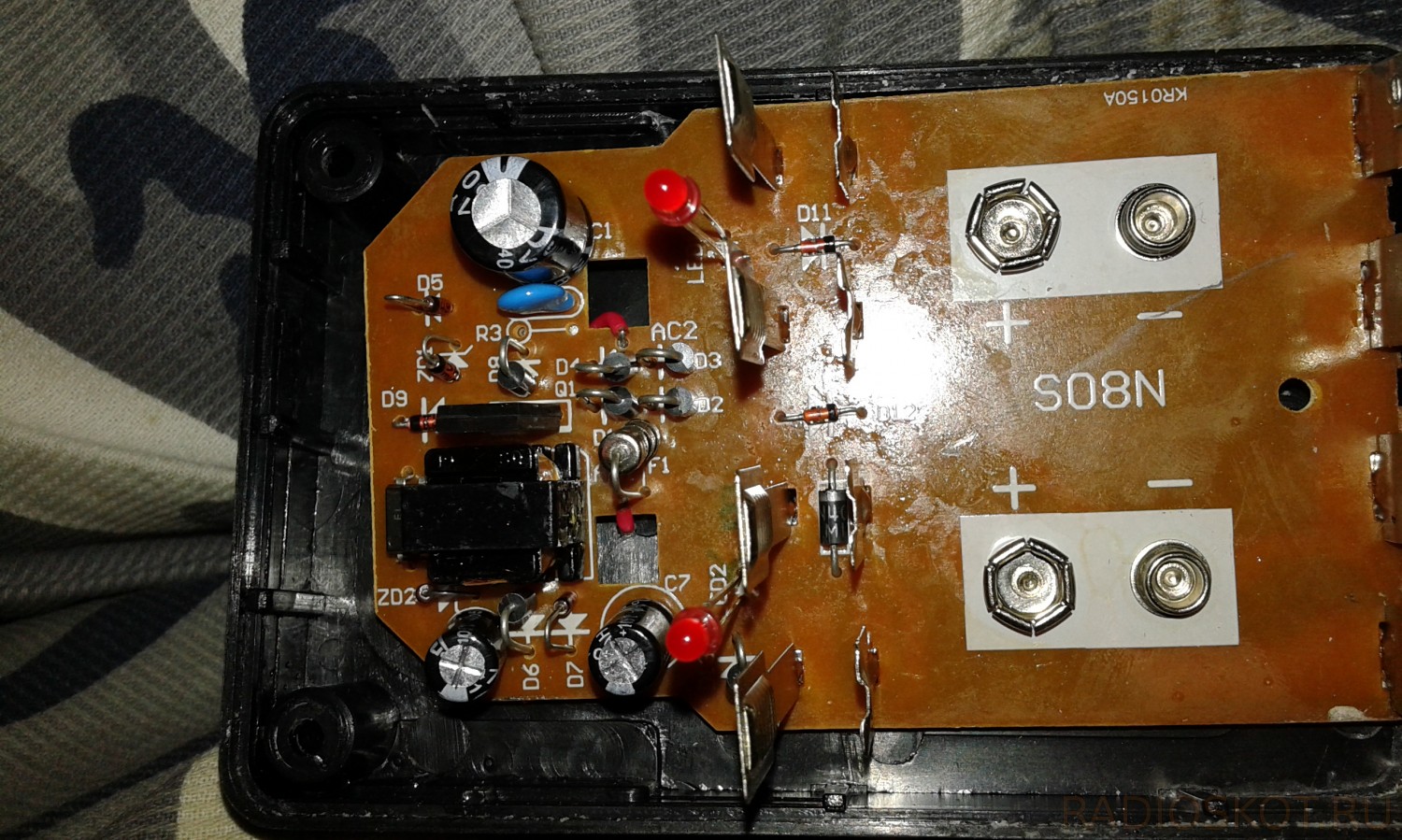

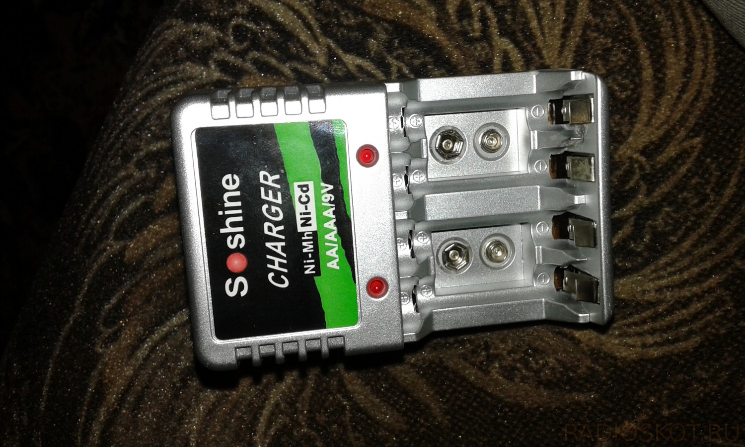

у меня такое зарядное скажите как переделать чтобы зарежать по одному акумулятору и хочу добавить светодиод чтобы когда заредился акумулятор что бы загорался кто подскажет заранее спосибо

вот фото

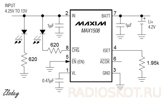

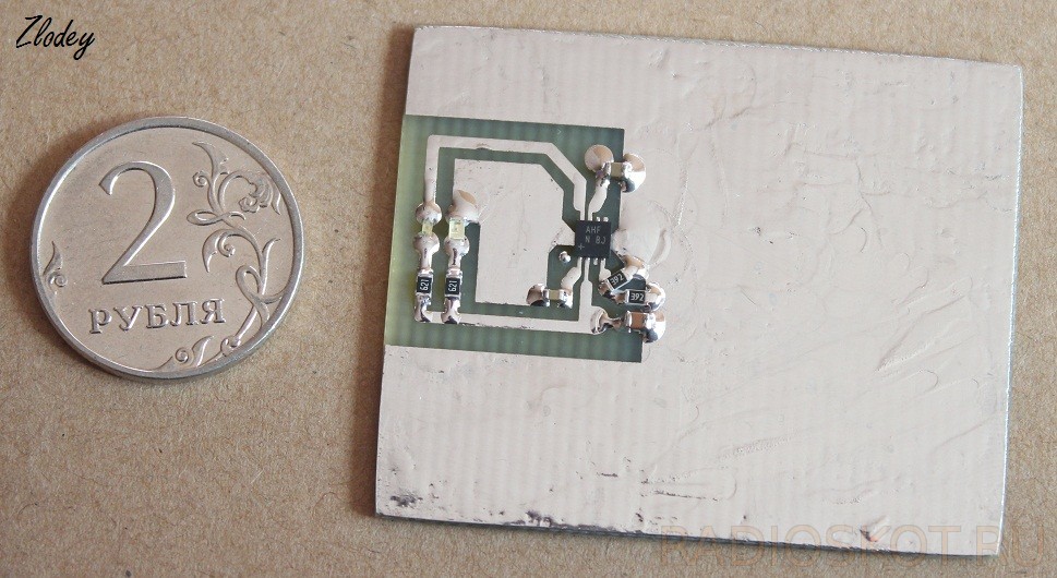

Нашел очень хорошую зарядку для лития на микросхеме мах1508,ток зарядки мах800ма,единственная проблема микросхема греется сильно на таком токе,охлаждение сделано через пузо микросхемы,но мало эффективно,сверху можно приклеить на термоклей радиатор.
Напряжение питания 5-7 вольт.
защита от кз и перегрева.
Найти можно в старых самсунгах в основном серии sgh-Xxxx
