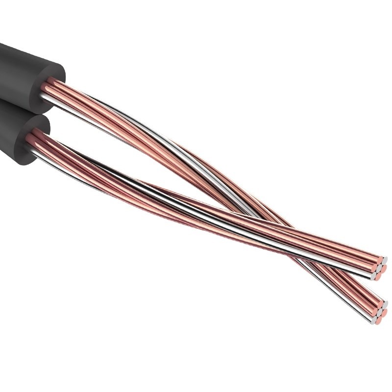

Цитата Letalic (  ) многожильный кабель, - однозначно чистая медь, вот к нему и стоит присмотреться. ссылку бы или фото а то не очень понятно ни разу не видел многожильную кроссировку
Добавлено (03.01.2017, 03:25) ---------------------------------------------
 такой еще есть  не убиваемый кабель п-274м
