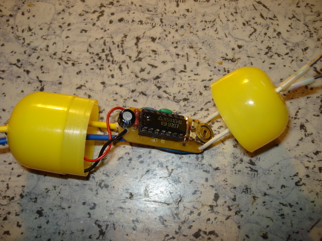

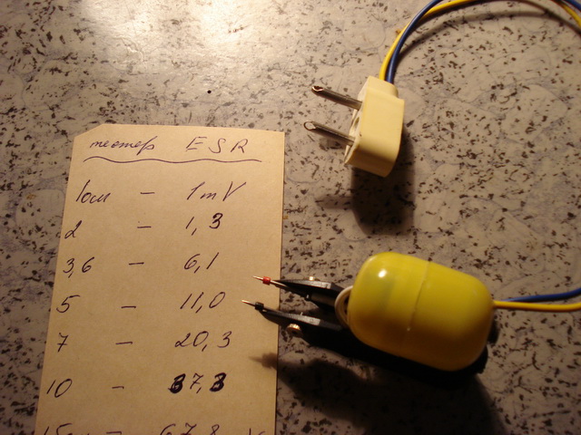

Babay
  Постов: 608   Друзья

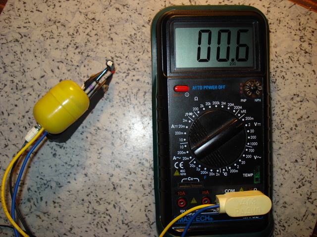

Закончил пробник ESR. Делал сразу два варианта: один - как приставку к мультиметру и второй - автономный, с индикатором от магнитофона (который работать не захотел angry )
Вот такой получился "Киндер - сюрприз".
замкнутые накоротко щупы дают 0,5mV, сопротивление резистора 1ом выставлено как 1mV
Индикация исправного конденсатора
Индикация неисправного конденсатора
Файлы: 1511054.jpg (139.1 Kb) · 4903300.jpg (149.5 Kb) · 7019154.jpg (148.1 Kb) · 9903769.jpg (130.4 Kb) · 2046003.jpg (109.8 Kb)

  Постов: 46   ОК
Babay, схемой поделитесь?
Сообщение # 188
Babay
  Постов: 608   Друзья
dakworld, смотри начиная вот с этой ссылки на первоночальное сообщение Ксюни
http://radioskot.ru/forum/12-4-88893-16-1357463120 ... тут и инфа самая разная и полное повествование моих "хождений по мукам" biggrin
Однако можно и поделиться...
З.Ы. слов нет, как доволен этим пробником, "дохлые" и даже "больные" кондеры выявляет легко.
Файлы: _ESR.rar (155.3 Kb)

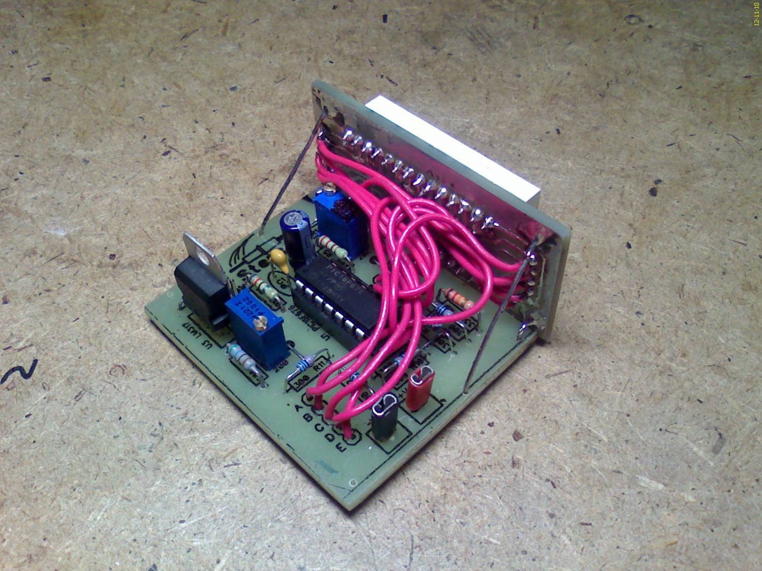

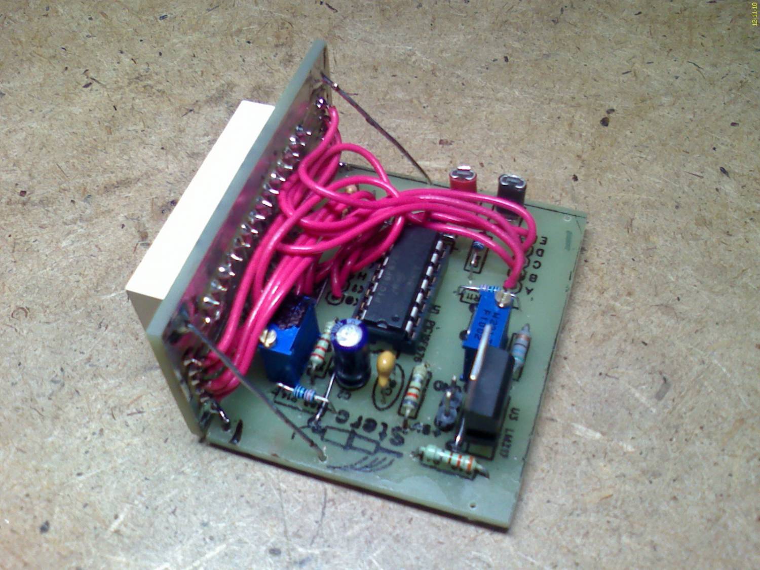

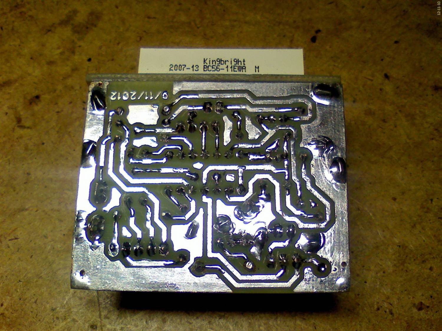

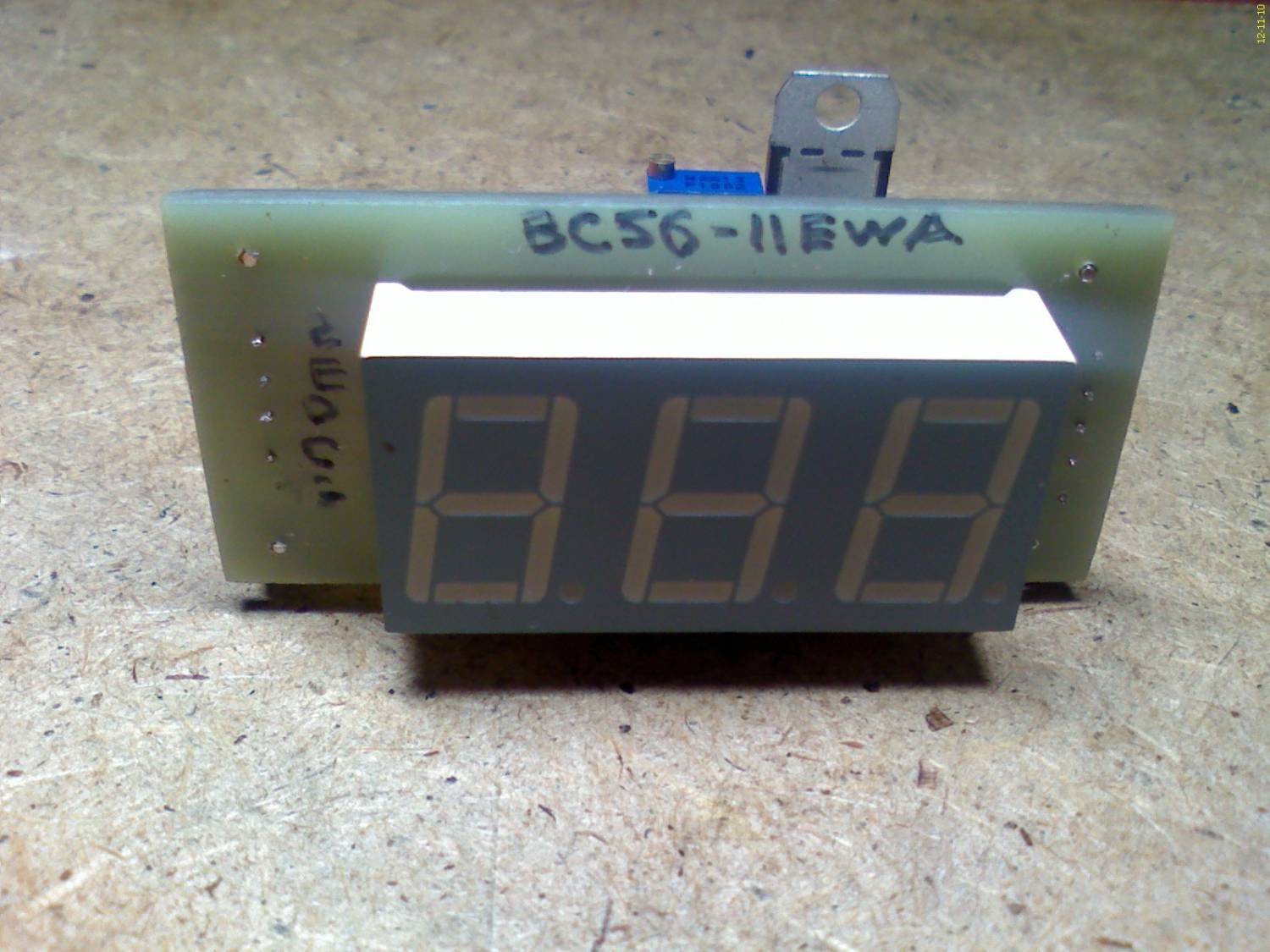

sterc
  Постов: 603   Друзья
для stalker68. собирал схемку вольтмера на 676 пике. работает нормально. если надо скину доки. фотки прилагаю.
