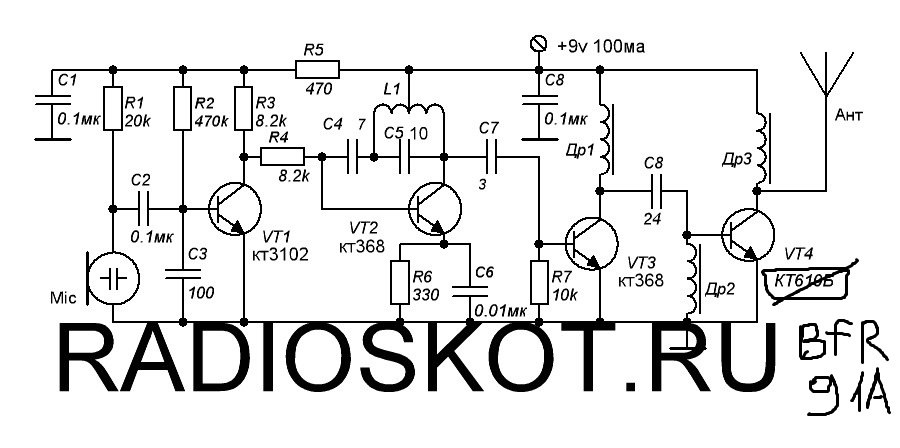

Постов: 109
я хочу собрать вот этот жучок тока в место кт610 хочу поставить bfr91a нашол в хламе  Добавлено (01.02.2013, 00:39) --------------------------------------------- будет ли работать ??
| | Сообщение # 247
NKR13265
Постов: 2544
частота большая а толку нет мощность всего 300мватт против 1,5ватт у кт610

Постов: 5015
Цитата (NKR13265) всего 300мватт будет греться но если толково настроить сможет на пол км потянет)Добавлено (01.02.2013, 19:57) --------------------------------------------- сейчас вот травлю платку под передатчик. генератор -кт 368бм согласующий каскад увч кт339ам выходной увч - bfg591(смд) посмотрим что из этого получится..
