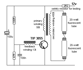

первая схемка зачетная -использовать бросовые детальки , ток вот думаю упростить , убрав транзистор в генераторе , использую четвертый элемент 155ла3 .
Добавлено (23.07.2015, 11:46)
http://radioskot.ru/_fr/8/s6552818.jpg
можно ли в этой схеме составной транзистор заменить двумя запараллелеными элементами микры 155ЛА3 ?
Добавлено (23.07.2015, 11:58)
http://radioskot.ru/_fr/8/6229090.gif
пол ватта на нагрев резисторов .

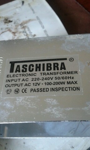

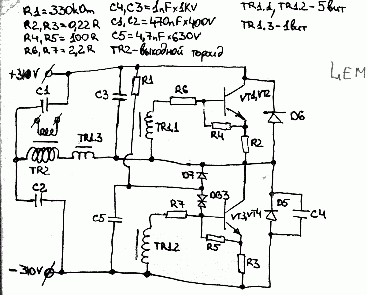

Здраствуйте помогите починить трасформатор 4 транзистора 13007 с горел предохранитель и обуглились 2 резюка схему не могу найти
Файлы: 7021510.jpg (11.0 Kb)
Сообщение # 79
sergeu654
  Постов: 347   Друзья
TASCHIBRA OUTPUT AC 12V. 100-200w
Файлы: 5498574.jpg (30.5 Kb)
Сообщение # 80
redish
  Постов: 2405   Друзья
sergeu654, Схема примерно такая
Файлы: 3657000.gif (102.6 Kb)
