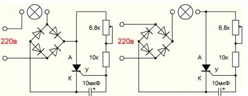

sposibo poprobuju po bolse kom postavit mozet i pomozet o rezulatah otpisus
Добавлено (30.01.2013, 21:56)
Цитата (Andrius73)
от 0 до 220
a skolko kw on derzit? mne nuzno ne meneje 2kw
Сообщение # 62
NKR13265
  Постов: 2544   Друзья
Andrius73, зависит от моста и тиристора для 2кв ток 10А как минимум и ку202 тут не потянут нужны по мощнее и мост мощнее и по этому лучше сделать на симисторе там только зависит от симистора да и схема проще
Сообщение # 63
Andrius73
  Постов: 7   ОК
nu jesli nepolucitse to poprobuju na simistore zdelat ona po prosce luce podojdiot dlia mojih minimalnih radiotehniceskih znanij. smile
jescio pro stabilitron u mene on postavle na 30 volt vrode D 816 ,a po sheme D814 g naskolko znaju on davolno vaznuju tol v sheme imejet?
Сообщение # 64
B_master
  Постов: 10   ОК
Форумчане! Сегодня в деревне при "сотворении" торта с морковкой у жены вышла неприятность - старая эл. плита "Россиянка" отказывалась печь. Оказалось - ручка рег., что представляет из себя простейший биметаллический прерыватель, отказалась норм. робить и, что и понятно из-за возраста, стала работать только в режиме ON\OFF. Т.е. либо холодная, либо "шпарит" камерой смерти. Короче выкидывать жаль и не привезёшь сюда до лета ничего другого, хотел спросить - можно эту схему сварганить, как с сообщении №16, учитывая, что там 2 ТЭНа по 1 кВт, чтобы регулировать там t ?
Сообщение # 65
SssaHeKkk
  Постов: 2291   Друзья
Andrius73, конешно там нужен другой стабилитрон на нужное напряжение....и при нагрузке 2квт ку202 должен выдержать при наличии хорошего радиатора
B_master, да вполне
Сообщение # 66
Andrius73
  Постов: 7   ОК
ky 202 H svobodno derzit i bolse 2kw provereno
Добавлено (31.01.2013, 22:07)
Zdrastvujte.okazalse iza stabilitrona vse problemi bili.postavil 814 g stalo namnogo luce.jescio vopros postavil peremenik na 47kB .vot neponetno na skolko kiom on? jesli stavit 100kom to malij diapazan regulirovki a na etom idiot plavno ot 64 do 220.
Сообщение # 67
SssaHeKkk
  Постов: 2291   Друзья
как я тебе и сказал...
переменник у тебя на 47кОм...поменяй его на 22кОм и будет у тебя плавная регулировка от 0 до 220
Сообщение # 68
Andrius73
  Постов: 7   ОК
v tom to i delo stavil na 22kB regulirujetse primerno s 170 do 220 .vidimo nado stavit na 60 kom ,poprobuju kupit tak kak takovo v nalicij net
Сообщение # 69
SssaHeKkk
  Постов: 2291   Друзья
ну незнаю что там у тебя не так....у меня все в соответствии с деталями и регулируется с нуля

  Постов: 2114   Друзья
простая схема регулятора:
