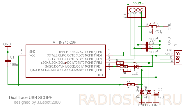

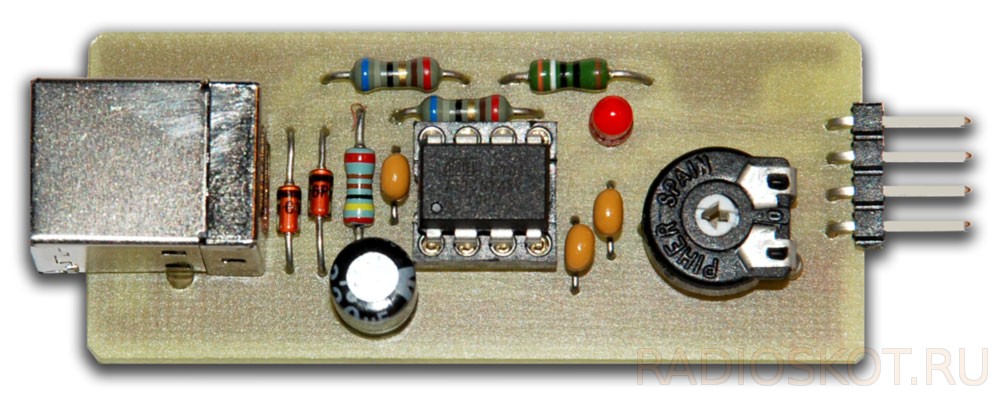

Самый дешевый двухканальный USB осциллограф в галактике biggrin
для тех кто не хочет морозиться с усб то
для замеров в мд...вполне на звуковой карте пойдет.
в смысле не видит постоянку?
все видит после доработки звуковой платы....надо убрать входные емкости...собрать усилитель, согласовать и в добрый час...надо если схемку то скину...в личку не писать, развивайте форум. smile
Файлы: 5687342.jpg (96.7 Kb) · 3120408.png (14.2 Kb) · ___USB___.doc (115.0 Kb)
