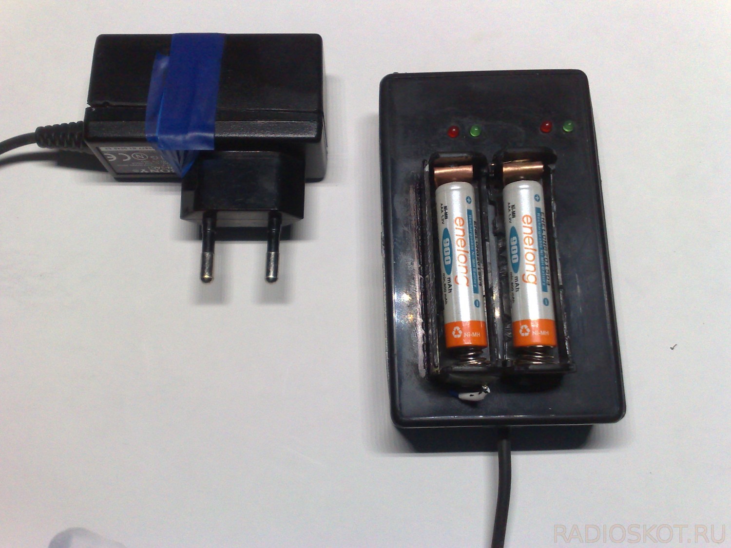

Попалась на глаза простая схема ЗУ двух пальчиковых АА аккумуляторов, собрал, проверил, работает. Подзарядил им два аккумулятора для фотоаппарата за 2 ч. на 2,7А и им и сфоткал устройство.
А как здесь выставить зарядный ток??...мне надо что бы эта схема выдавала по 150-200 ма на каждый аккумулятор.
и я так понял в этой схеме 2 аккумулятора (стоят последовательно) заряжаются вместе а не раздельно?

Зарядное стало не актуальным, тема не поддерживается. Сейчас есть хорошие ЗУ в Китае типа LiitoKala я теперь такие использую для разных нужд. https://ru.aliexpress.com/item....76bc-19
А этот собранный давно уже отдал другу, он им не аккумуляторы а батарейки подсевшие подзаряжает, и что интересно, работают потом ещё.. biggrin
