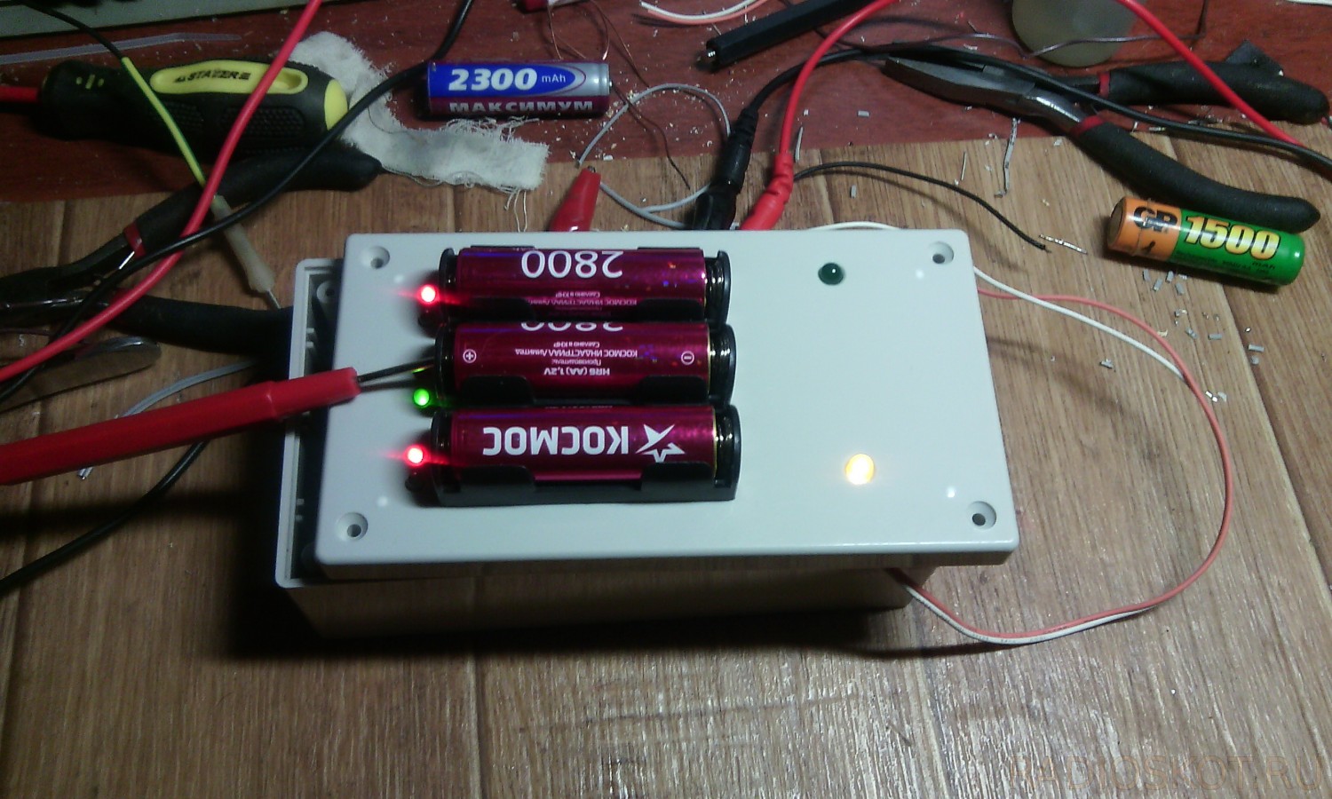

Заинтересовала схема, произвел монтаж, поставил аккумуляторы NiMH=0.66В(2800mAh). Лампочка загорается периодически при нагрузке (GND и Vref (контакт 3 Z1)) =0.1В Без нагрузки GND и Vref (контакт 3 Z1) =0.9В, (контакт 2) =3.2В. Я так понимаю можно менять эти показатели, но как не знаю. Подскажите, что делать не силен в "математике"? Заранее благодарен.
| | Сообщение # 14
Постов: 3056
odi, Посмотри описание в сообщении 6, там есть разьяснение в документе PDF по настройке.

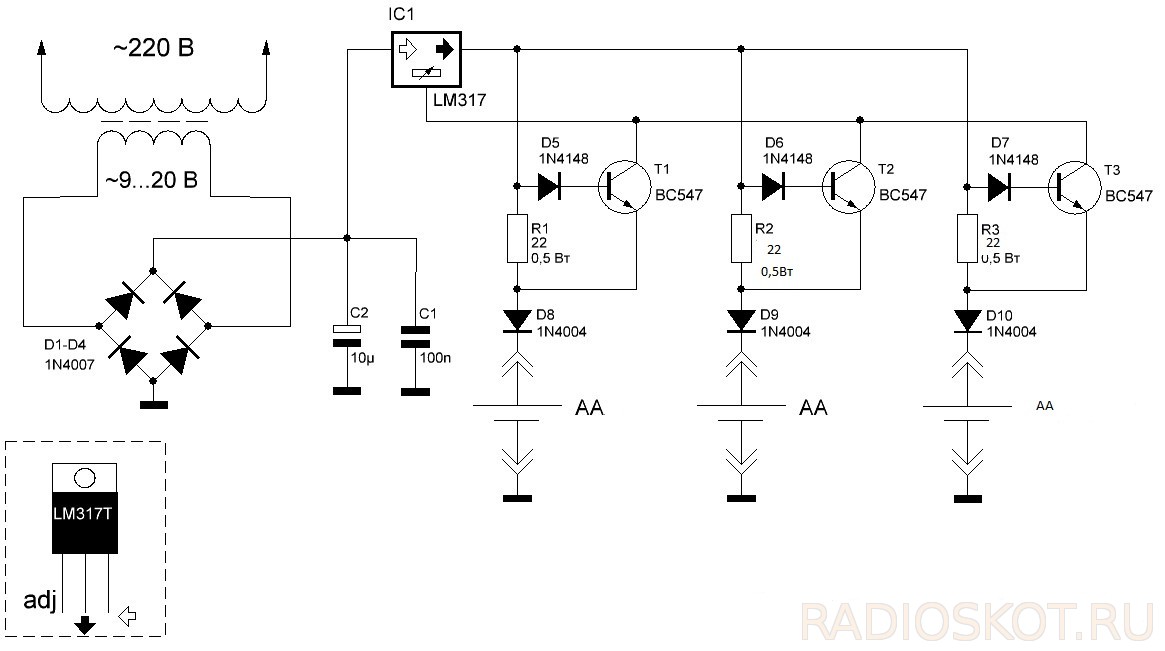

всем привет! мне надо зарядить 8штук АА, нашел схему на LM317 и BC547, можно ее расширить до 8 аккумуляторов, потянит ли LM317 ? еще хотел узнать, каким током надо заряжать аккумулятор если его емкость 1600mAh  Добавлено (16.09.2015, 11:21) ---------------------------------------------
Цитата UGAR (  ) подскажите светодиод отключается при полном заряде акб страница 1 сообщение 6 Читайте что так лень прочитать, не так и много страниц
| | Сообщение # 18
Постов: 3056
caha2011, Стабилизатор LM317 рассчитан на ток до 1,5А. Зарядный ток аккумулятора 1600мАч током 1/10 равен 160мАч. Если суммировать их на 8 аккумуляторов с таким током заряда то стабилизатора вполне хватит, но и радиатор охлаждения стабилизатора нужен будет соответствующий.
| | Сообщение # 19
caha2011
Постов: 766
