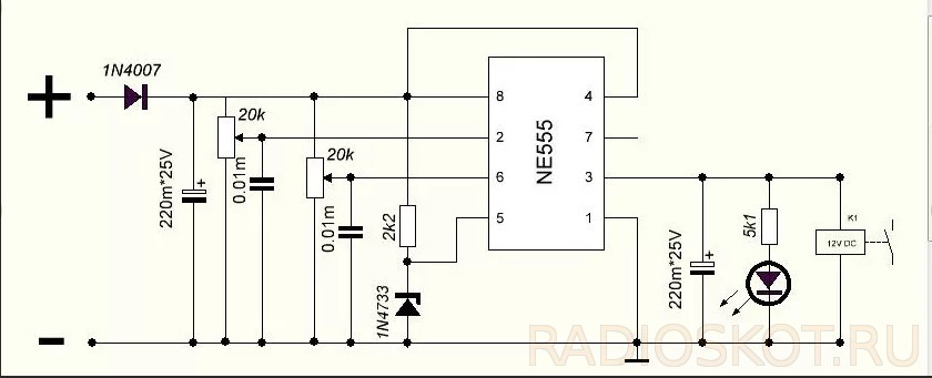

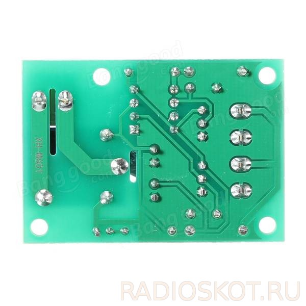

Цитата Dfcz ()
Тоже возникла необходимость откл. ЗУ по достижении 14.8 в. на акуме. Схемы собирал в сети. Потом плюнул и купил на али. контролер заряда акка.
Сейчас они вообще упали в цене.
https://ru.aliexpress.com/store....ifyAB=0
Это его схема ?
Файлы: 6750738.jpg (42.5 Kb) · 2008523.jpg (46.9 Kb)
Сообщение # 23
Dfcz
  Постов: 106   ОК
GRAB9142, Да. она самая.
На драйве её разбирали тщательней
Сообщение # 24
GRAB9142
  Постов: 175   Х
Цитата Dfcz ()
Да. она самая.
Жаль шо узкоплёночные зажали диод параллельно реле поставить и транзистор на третью ногу повесить чтобы не спалить таймерок ... оно конечно " Таймер NE555, кроме стандартного исполнения производиться так же в маломощном CMOS исполнении. Схема электропитания NE555 составляет от 4,5 до 15 вольт (18 вольт максимум), а CMOS вариант использует питание от 3 вольт. Максимальная выходная нагрузка выхода для NE555 200мА, у версии маломощного таймера только 20 мА при 9 вольт."
Но это покупают ... наверно цена и падает ... потому что часто выходят платы из строя ... "простота - хуже воровства !"
