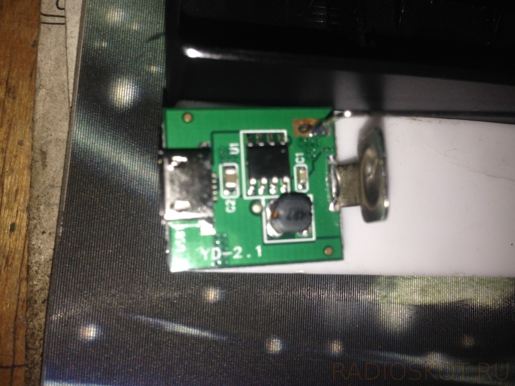

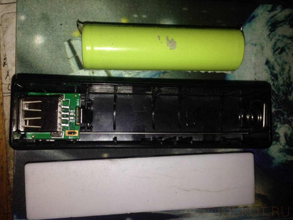

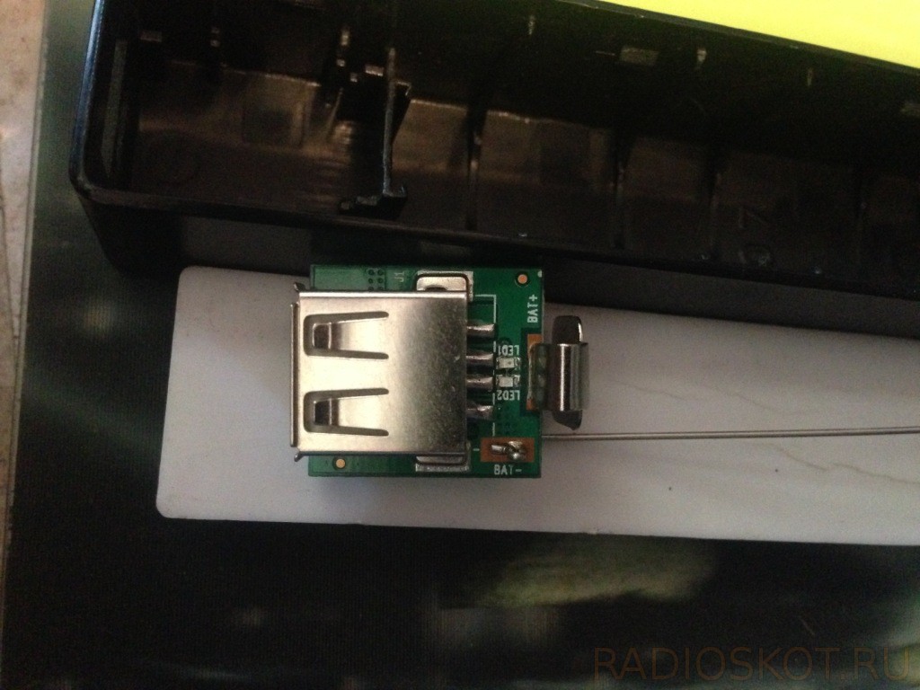

Может кто сталкивался с подобной проблемой, а конкретно, сгорела микросхема на платке, названия естественно что нету. Фотки ниже. Микросхема на втором фото.
Файлы: 6432111.jpg (137.5 Kb) · 8726951.jpg (167.2 Kb) · 9951188.jpg (142.9 Kb)

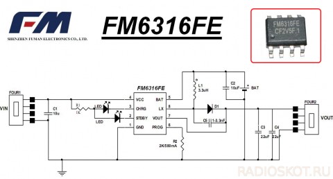

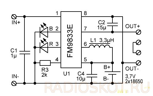

alex100, Их два вида микросхем, более ранняя FM6316FE и позже выпущена новая FM9833E. Раз диода шоттки нет значит у тебя FM9833..
Файлы: 3926477.jpg (101.9 Kb) · 4191771.png (267.6 Kb) · ___FM9833E.docx (46.9 Kb) · 2094215.jpg (34.4 Kb)

Igoran, Привет, там походу у меня обвязка микросхемы , два конденсатора и два светодиода, и все, может упрощенная схема включения, завтра посмотрю вторую схемку что ты выложил по ножкам, может и она.
Сжег по глупости, акум не так вставил, полярку попутал.

Igoran, Привет, по ходу у меня микросхема совсемь другая, по твоим схемках ноги совсем не совпадают, видно китайцы еще что- то замутили и надпись скрывают. smile

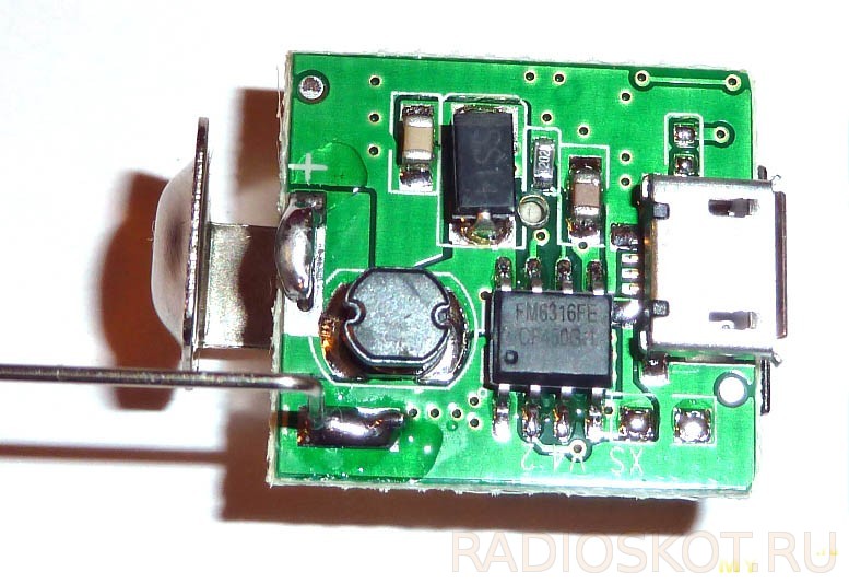

Обзор даного Павер банка нашел в нас на сайте, по фоткам, выложеными автором видно, что на микросхеме есть маркировка, которой (маркировки)нет у меня, так вот возник вопрос, как связатся с автором того обзора? Автор проекта - Denev
http://radioskot.ru/publ....-0-1317

Скорее всего это первые версии подобных микросхем, потом пошли уже нормальные партии и их уже стали маркировать. По фото ссылки я так и не разглядел что там за номинал микросхемы. Тут в принципе при наличии микросхемы например FM6316 можно было бы проводками навесом заменить, или даже свой вариант печатки сваять, делов то.. smile

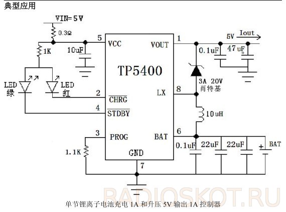

alex100, Есть ещё одна подобная микруха на базе ТР4056, ЗУ вместе с выходом на 5В, её обозначение ТР5400, добавлю на всякий случай.

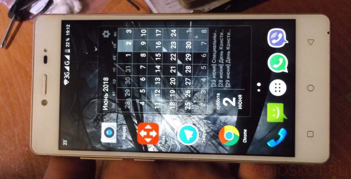

Дешёвый S-Tell P790, в сети нет о нём нормальных отзывов smile Тем не менее сейчас уровень заряда 22% а это заканчиваются третьи сутки после полного заряда. Использование интенсивное , постоянно интернет, до четырёх часов в сутки разговоров и ни разу не подводил по поводу севшего аккума . Были Самсунги , Хуавеи , Соньки и Асусы , а конченный эстель оказался самым надёжным smile
Файлы: 6301709.jpg (165.4 Kb)

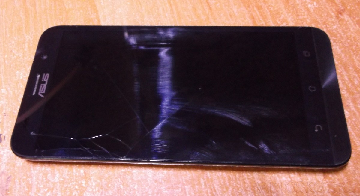

На фото телефон который был до эстели , упал он с высоты табуретки на ковёр , результат на фото
Эстель падал с десяток раз и с высоты по более и на более твёрдое покрытие включая асфальт , и цел целёхонек , вот такая дешёвая байда бывает , не бьётся и не садится за день smile
