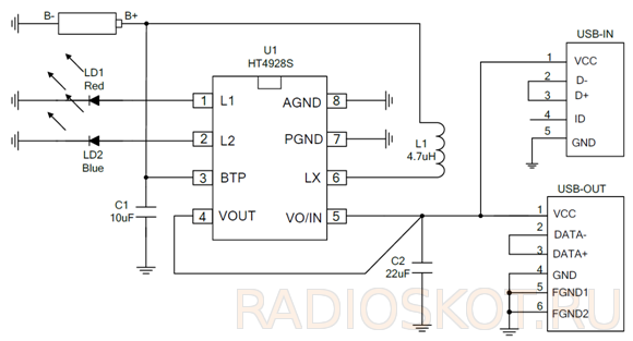

Всемь привет. Короче микросхемку опознали, благодаря Денису, автору темы что я указывал в нас на сайте
http://radioskot.ru/publ....-0-1317
и ето микросхема HT492S
