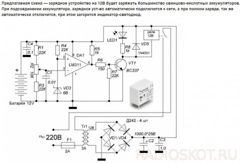

А после диодного моста электролит пробовал заменить на свежий,попалась ещё одна схема-автомат зарядного для архива smile
Файлы: 1720179.jpg (89.2 Kb)

Сергей-78, диод слегка оттянул время дребезга,а фильтр на базу практически ничего не дал. Попробую собрать по совету КРАБа на компораторе, когда то делал терморегуляторы на СА3 с релюшкой, дребезга не было.
Добавлено (09.02.2018, 13:42)
краб, спасибо за схемы, где только ты их находиш, я все журналы перерыл, хорошо что жена не спалила. Так а толку никакого, нашел проверенная схемка, в книженке за 1983й год,,В помощь радиолюбителю,, автор Евсеев, я ставил в зарядное не раз и не помню дребезга, хотя при обрыве провода с АКБ дребезг был. Наверное схема питалась не от батареи, а от транса, надо поэкспериментировать.

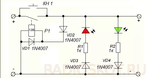

Подкиньте схему защиты от переплюсовки и КЗ до 20А если можно!
Сообщение # 34
smile Да хоть на 40А,реле с авто на 12 в,проще некуда и кз и переполюсовка
Файлы: 6764652.jpg (27.1 Kb)

nastyushka86, если вместо кн1 поставить лампочку накаливания не меньше напряжения БП любую, получится самовосстанавливающяяся защита и дополнительная индикация КЗ и переполюсовки, необходимость в кнопке отпадает.
