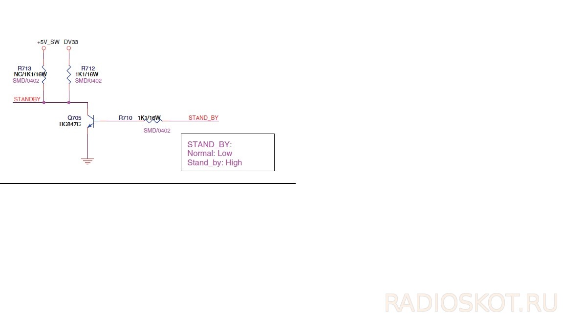

а на коллекторе?
Сообщение # 32
DYZERTYR
  Постов: 40   ОК
Цитата redish ()
а на коллекторе?
везде одинаково
Сообщение # 33
redish
  Постов: 2405   Друзья
резистор 712 целый? напряжения на резисторе с обоих сторон?
Сообщение # 34
DYZERTYR
  Постов: 40   ОК
R712 - 3.24B
Сообщение # 35
redish
  Постов: 2405   Друзья
DYZERTYR,
Цитата redish ()
с обоих сторон?
Сообщение # 36
DYZERTYR
  Постов: 40   ОК
да только полюса меняются
Сообщение # 37
redish
  Постов: 2405   Друзья
DYZERTYR, нифига не понял sad ,полярность меняется? Каким образом? Как ты меряешь?
Сообщение # 38
DYZERTYR
  Постов: 40   ОК
сорь отвлекли sad с одной стороны 3,27В с другой 0,02В
Сообщение # 39
redish
  Постов: 2405   Друзья
здесь простой ключ: высокий уровень на базе - дежурный режим ,низкий - рабочий режим. Соответственно ,на коллекторе: в дежурке - низкий уровень, в рабочем - высокий.
Добавлено (15.05.2015, 13:48)
Цитата DYZERTYR ()
с другой 0,02В
значит на базе должен быть высокий уровень. А у тебя?
Файлы: 3444148.jpg (34.9 Kb)
Сообщение # 40
DYZERTYR
  Постов: 40   ОК
0,02 так и есть. или мож я что не так делаю?R 710 с обеих сторон 0,02
