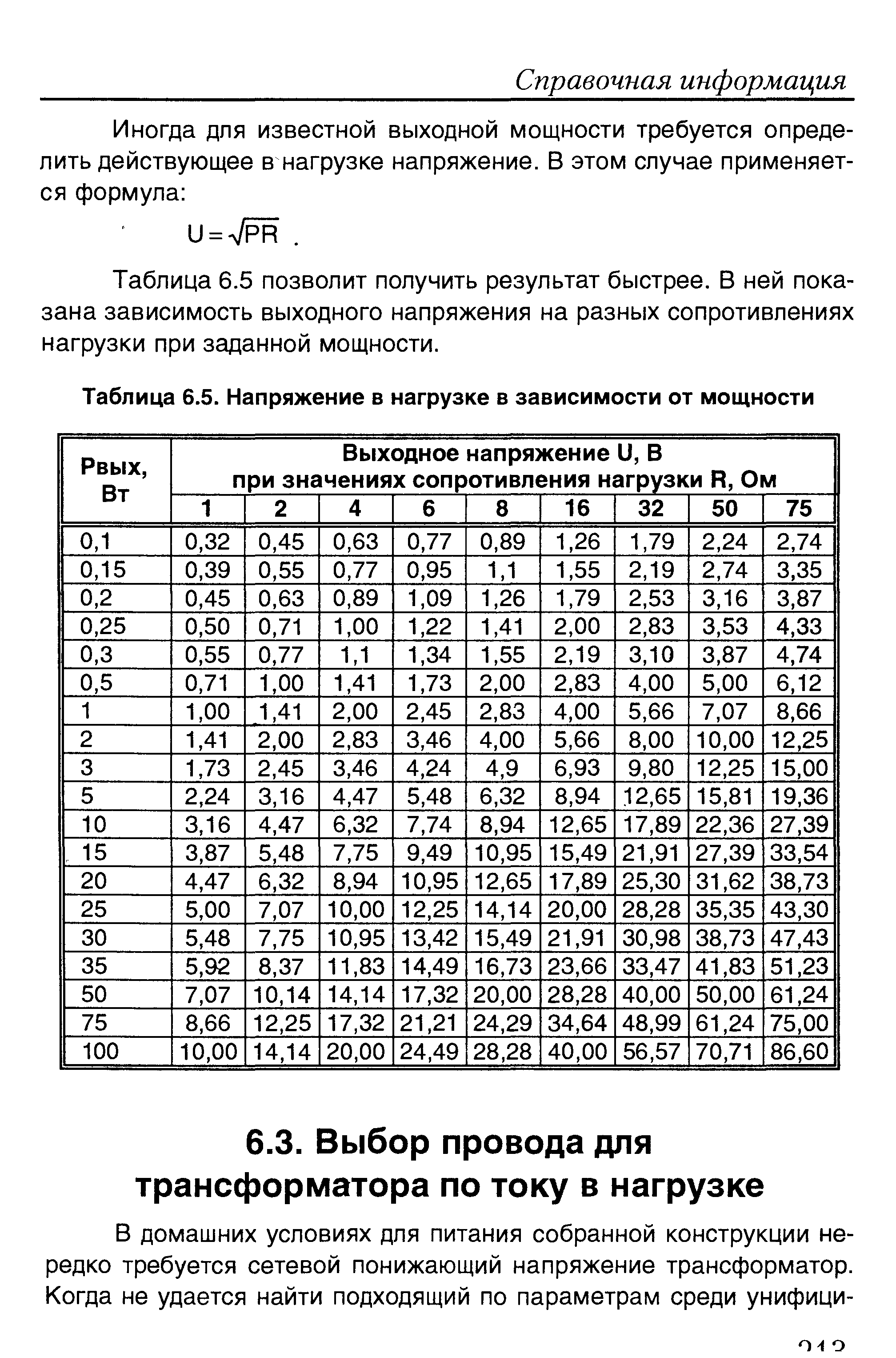

Колонщик ,подключи вольтметр только аналоговый к динамику и замерь напряжение.Вот таблица и увидиш какая мощность на нагрузке
Файлы: p0214.bmp (751.6 Kb)
Сообщение # 99
ZhekaN96
  Постов: 549   Друзья
Еще мерить нужно в режиме переменного напряжения
