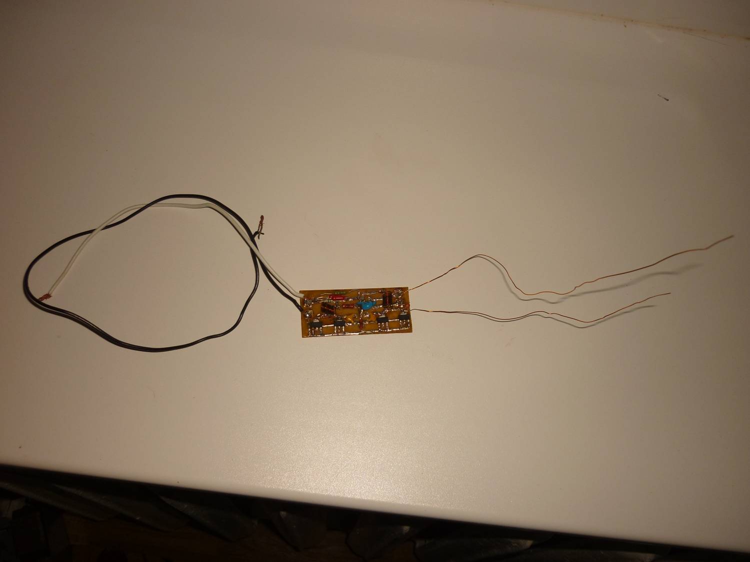

Tetra Fast - широкополосный шумовой генератор. Он проверен в деле, прост в изготовлении и настройке, число деталей сведено до минимума.
Диапазон излучаемых частот от сотен кГц до 1 ГГц. Схема очень простая и ее сможет собрать даже начинающий. В настройке практически не нуждается, но можно немного менять растяжением/сжатием катушек.
Монтаж следует выполнить с учетом требований к СВЧ-устройствам. Я далек от СВЧ техники и поэтому разводил как умел.
Транзисторы ставил BFG591.
Антенны - 2 проволочки длиной 10см. Радио уверено глушит по всему дому. Телефон глушит в радиусе полуметра, дальше не проверял.
Питание - компьютерный БП 12В 5А.
Ток потребления колеблется от 200мА до 800мА. Детали умеренно теплые, но один транзистор греется(
Печатная плата прилагается.
Фото самого устройства:
До воздействия и после воздействия на телефон:
Потом сниму видео.

Ксюня, телефоны как-то странно реагируют на глушилку, проверил на 2ух телефонах, на своем и на телефоне деда. В обоих случаях- включаю глушилку, ложу рядом телефон, 10-15сек еще есть связь. Потом резко пропадает, пишет - нет услуги. Выключаю, проходит секунд 30-появляется надпись экстренный вызов, потом появляется оператор и связь восстанавливается.
По всему дому не проверял, но в соседней комнате через стенку глушит! Не ожидал что заглушит так далеко. Можно на транзисторы налепить радиаторы и повысить питание- должен дальше глушить.

[)еНиС, вещь очень интересная.
там два проводка справа - это антенна?

mishail, При указаных на схеме транзисторах больше 500кГц вряд ли будет.

ear, это от автора, и квадратом у меня не получилось, квадратом пойдут кт610 там 4 ноги. И выглядят они по-другому.
Цитата (ear)
и R1 надо 10 ваттный, а не собирать кучу
Вот в аккурат эта кучка почти холодная, во всяком случае у меня. Я не знаю для чего его нужно на радиатор.
И еще, R1- 25Ом R- 15Ом. Остальное по номиналам.
А вот транзисторы потом попробую к радиатору прилепить. Кроме одного транзистора ничего не греется, попробую пропаять еще раз и почистить плату.
