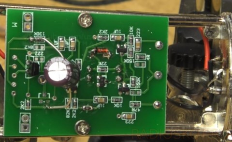

Я знаю это, но спросил из-за того, что возможно ли из-за размера обычного "большого" переменного резистора на нём будут откладываться какие-то помехи внося дополнительный шум? Есть вот такой

Цитата Batvin (  ) Я знаю это, но спросил из-за того, что возможно ли из-за размера обычного "большого" переменного резистора на нём будут откладываться какие-то помехи внося дополнительный шум? Подстроечный (переменный) резистор только для подбора номинала сопротивления.
Впаяете переменный резистор, покрутив его подберете необходимое сопротивление по минимуму шума с достаточным усилением (усиление тоже будет меняться, нужно будет искать компромисс). Отпаяете переменный резистор, измерите его сопротивление, и поставите в схему постоянный резистор с таким же сопротивлением.

Шум тянется скоре всего из полевика по входу мкфона,если бы перемкнуть сток исток(точки D S) перемычкой и послушать(посмотреть) фон,сам мкрфон может пылить на затвор полевика легко из за высокого входного сопративления и просит цепочку смещения как вариант

краб, Ничего не произошло, разве что микрофон перестал работать пока не убрал перемычку.

Batvin, Тогда придется шагать с хвоста,от гнезда,отключая каскады,например убрать,что удобнее два сопр по 10к в базах или кондюки по 1мкф,если пылит то убрать питание 22кДобавлено (29.03.2018, 21:56) --------------------------------------------- Может эти транзисторы на выходе не дружат между собой,их обычно подбирают парами в каскад

А можно ли как-то по звуку понять, в чём примерно причина? Если подключить микрофон через внешнюю звуковую USB карту, то просто на фоне слышен шум, а если напрямую к компьютеру, то к шуму прибавляется некий писк.

Цитата Batvin (  ) некий писк. Это может пылить питание,неудачная земля,я посмотрел рабочую платку,простым паяльником особо и не разгонишься,есть вариант попробовать запитать отдельно от батареек,если по питанию пролазит писк то попробовать задавить фильтром на ферритах

Цитата краб (  ) запитать отдельно от батареек Автор видео запитывает через блок питания, но у меня вопрос, куда он его подключил на схеме? Перед тем как буду курочить "а обратно я всё точно не смогу собрать" микрофон, хотелось бы попробовать запитать от батареи.
