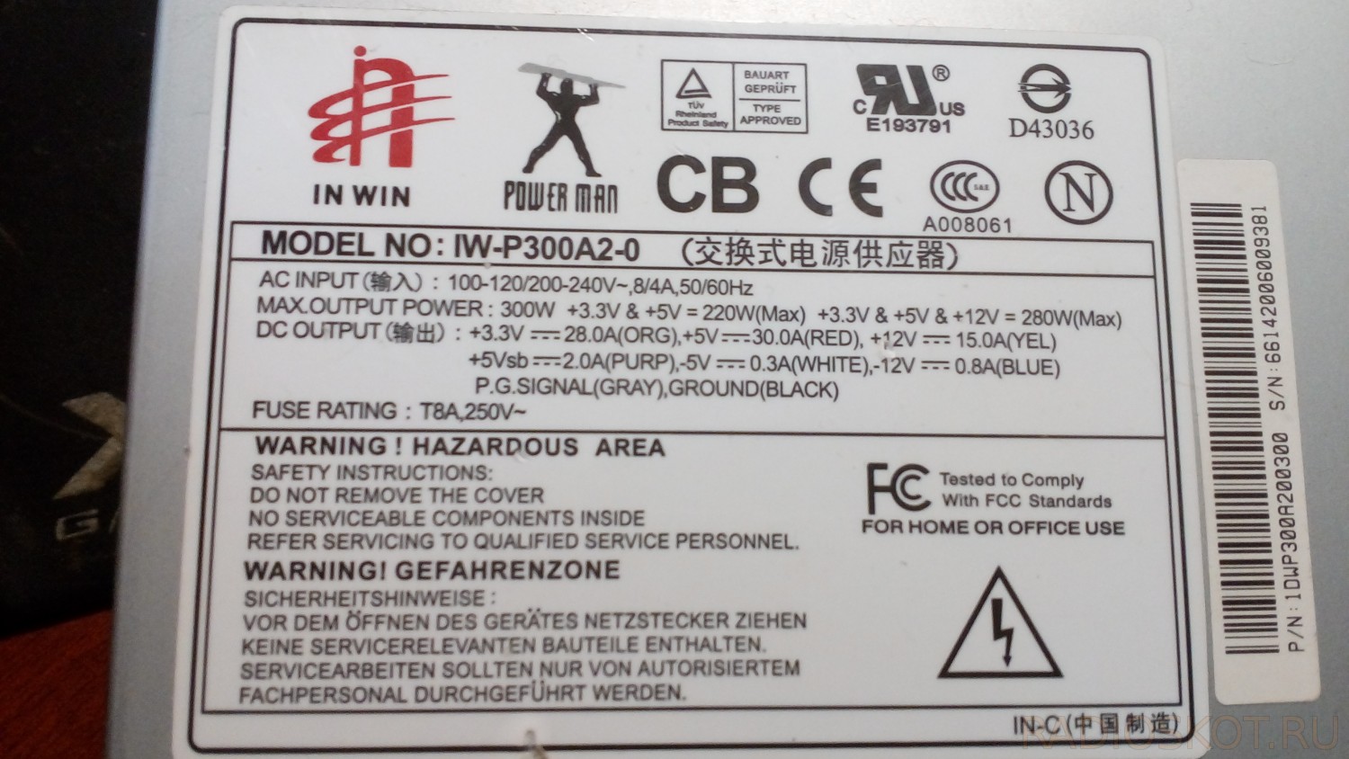

Добрый день . Заказал с АЛИ Imax B6 мини (оригинал). Без блока питания. Со дня на день жду. Хотел на первое время запитывать его от компьюторного блока питания. Или лабораторника. Однако в сервисе мне это настойчиво не посоветовали. Якобы к аймаксу не подойдет ни первый ни второй вариант. СГОРИТ. Какието там особености по амперам и вольтам. Подскажите новичку что я упустил или не правильно этих сервесменов понял. Это мой "лабораторник" https://www.youtube.com/watch?v=meBfgbqYAjE И фото блока питания компа .

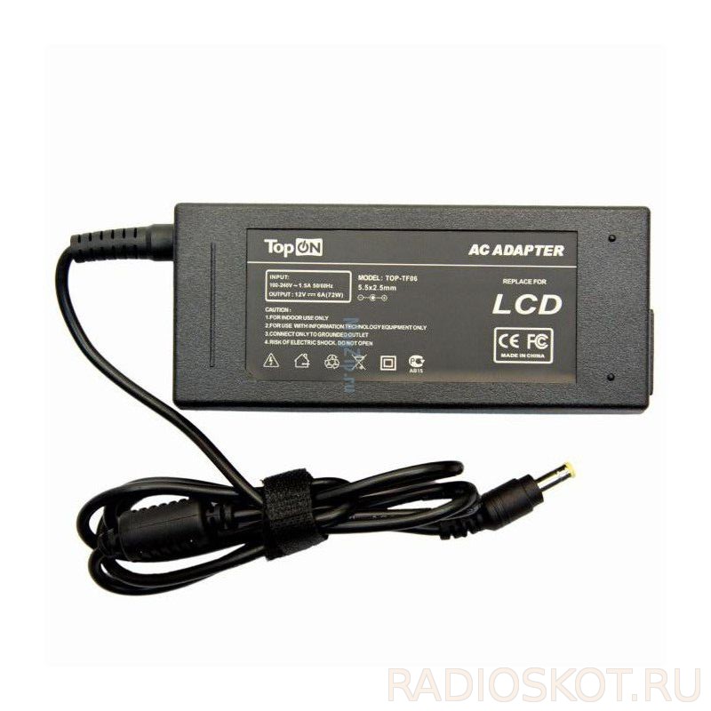

Понятно... известно какие там спецы... Используйте любой БП... У меня от монитора(типа ноутбучного).. Главное чтобы был 12v...и ампераж не менее 4A(это с запасом)...

rockfellers, iMAX не возьмёт больше тока,чем ему надо будет для зарядки конкретного аккумулятора... Вот,только,по напряжению питания--лучше использовать-таки 12 вольт,хотя в инструкции и написано что можно до 20.. Но это лишнее... smile

Обратитесь опять в тот же сервисный центр, что вам советы давал и посоветуйте им сменить курительную смесь на более лояльную к ихним бошкам, или пусть на напитки перейдут послабее или безалкогольные. А Imax B6 мини, можно питать напряжением от 11, до 19 В, 12-14 В. это самое то что нужно, и от вашего лабораторника он будет прекрасно работать, так же как и от БП компа. Главное полярность не спутать.
