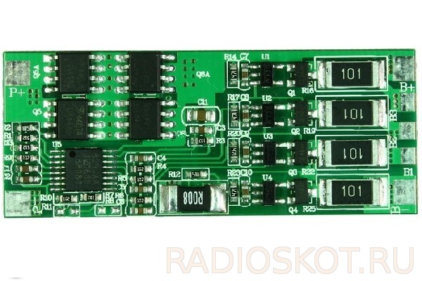

В сборке есть балансир вот такой вот
Вставляем фото платы и описание, ссылки на сторонние сайты запрещены!
А как вообще эта замкнутая с двух сторон система понимает кто кого заряжать должен? Может в этом проблема?

Балансир Да
Номинальное напряжение 11,1В (3S) / 14,8В (4S)
Напряжение зарядки, В 12,6 (CC/CV) / 16,8 (CC/CV)
Напряжение балансировки на каждую ячейку, В 4,20±0,025
Ток балансировки на каждую ячейку, мА 42±5
Ток потребления, мкА ≤20
Максимальный ток заряда, А 8
Максимальный ток разряда, А 8
Напряжение перезаряда, В 4,25±0,05
Время срабатывания защиты перезаряда, с 0,5 - 2,0
Напряжение сброса защиты, В 4,05±0,1
Напряжение переразряда, В 2,50±0,1
Время срабатывания защиты переразряда, мс 5 - 20
Напряжение сброса защиты, В 3,0±0,1
Защита по току, А 20
Время срабатывания защиты по току, мс 5 - 60
Сброс защиты по току Отключение нагрузки
Защита от короткого замыкания Есть
Время срабатывания защиты от "КЗ", мкс 200 - 500
Сброс защиты от "КЗ" Снятие нагрузки
Температура эксплуатации, °С -40 ... +85
Температура хранения, °С -20 ... +125
Размеры, мм 50 x 20 x 3
Вес, гр 4
Особенности:
-Балансир: Плата контроля HCX-D119 для 3S/4S Li-Ion батареи имеет встроенную функцию балансира. При этом, в процессе заряда батареи, напряжение на кажой из ячеек выравнивается до значения 4,2В.
Для того, чтобы воспользоваться функцией выравнивания напряжения вам необходимо выдержать батарею под напряжением 12,6/16,8В не менее 60 - 120 мин после окончания активной фазы зарядки батареи. Для работы балансира важно, чтобы напряжение было не выше 12,6 / 16,8В: при превышении этих напряжений контроллер встанет в состоянии защиты и балансировка аккумуляторов производиться не будет
-Контроль напряжения на каждой из ячеек: При выходе напряжения на какой-либо из ячеек за пороговые значения вся батарея автоматически отключается.
-Контроль по току: При превышении током нагрузки пороговых значений вся батарея автоматически отключается.
- Возможность работы c батареями 3S (3 последовательных аккумулятора) Контроллер HCX-D119 имеет 100% совместимость с Li-Ion батареями 3S (11,1В). Для переключения контроллера в режим 3S необходимо перемкнуть контакты R8, а резистор R7 переместить на R11 (R7, при этом, остается разорванным) и площадку "B1" замкнуть на площадку "B-"
Файлы: 9018086.jpg (78.4 Kb)
