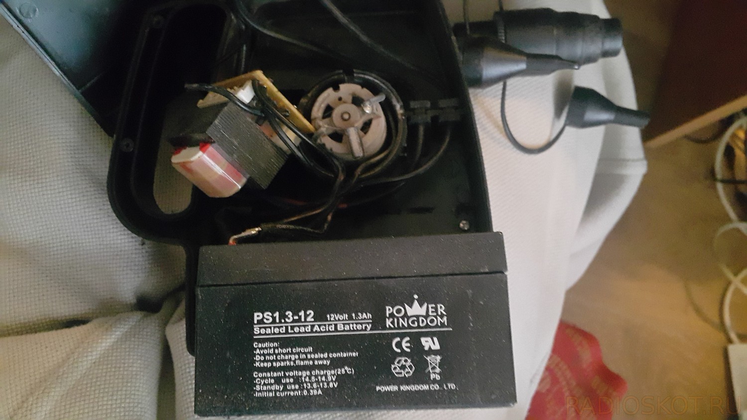

Имеется аккумуляторный насос для лодки. Хочу в нем заменить штатный акум на батарею из аккумуляторов 18650. Очень приветствуются готовые решения. Планирую на выезде заряжать его от машины.
Добавлено (06.04.2018, 13:49)
Хочу заменить этот акум на батарею из 18650.
Файлы: 8736546.jpg (248.5 Kb)

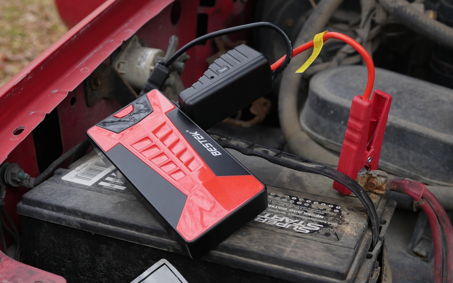

Он так неплохо жрет. Есть такая штука авто буст чаргер. Не уверен правда что именно это вам нужно.
Файлы: 0598633.jpg (255.4 Kb)

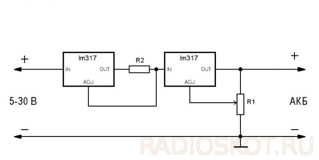

А сколько планируете набрать АКБ 18650 в батарею? Для 3-х пойдёт заряд от автомобиля. Получается полностью заряженная батарея 12,6в. Я делал 5шт, для шуруповёрта, от сети, но надо брать BMS.Продаёт Китай, стоит не дорого. Контролирует разряд и заряд, отключит при достижении заряда. Схема очень простая, стабилизация тока и напряжения.
Ток заряда подбирается R2.
https://www.ebay.com/sch....sacat=0

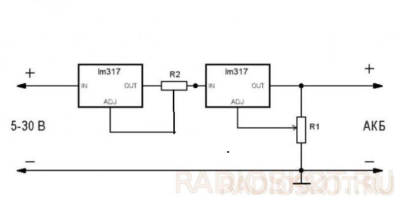

petrovitsh, smile Можно наверное и так попробовать,ток рипитировать
Файлы: 0270635.jpg (28.2 Kb)

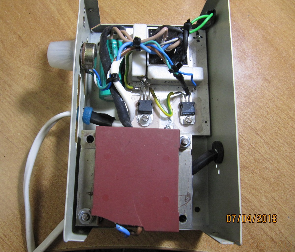

Можно и так, но надо до десятка ом номинал. У меня получилось на ток 0,5А- 2,35ом, напряжение на выходе 22в. BMS отключает зарядку 20,5в. Индикатор зарядки выкладывал в соответствующей теме.
Файлы: 2405232.jpg (287.3 Kb)
