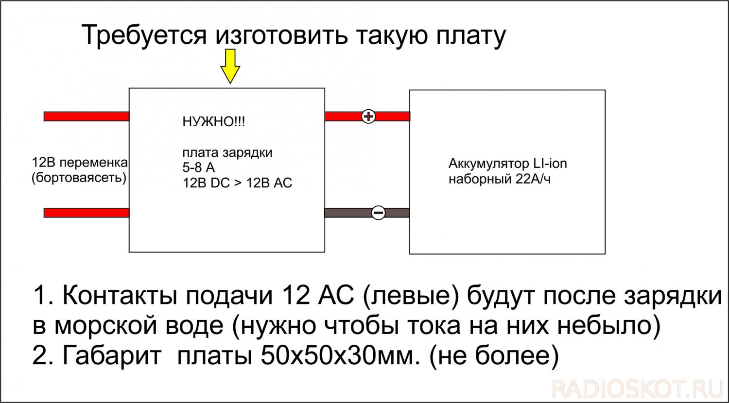

Добрый День, люди добрые.
Нужен специалист который бы изготовил такую плату ( картинка Т.З.)
необходимо их пока 15 шт.
Если есть что то готовое в продаже, то подскажите, ... но суть в необходимости плат.
Файлы: 4186049.jpg (155.0 Kb)

frezer_flex, привет.Что-то мудреная функциональная схема.По функциональной схеме получается так: 12 вольт переменки надо выпрямить,потом преобразовать в переменное напряжение 12 вольт.Дальше не понятно.Переменное напряжение 12 вольт после преобразователя остается на выходных клеммах,а постоянным током после выпрямителя надо зарядить аккумулятор.Я правильно понял функциональную схему?И если не секрет,для чего необходима такая плата? Может уже есть в продаже такая плата у китайцев.

Значит заряжать будут на плавающей посудине, на которой есть 12 В именно переменки!!! Устройство - подводный фонарь. Задача его зарядить! Аккумулятор и эта плата будут в в корпусе фонаря.Закрыты на неразбор! На улицу сзади будут торчать 2 штырька для зарядки (на схеме слева, красные) Всё готово уже нет только платы зарядки! Нужна помощь с её созданием. Мы водолазы, токаря, фрезеровщики и программисты., Электронщика нет angry . Блин мы плюс по красному цвету понимаем......
ДА! Мы же денег заплатим за это!

Стало понятно для чего нужна зарядка.Остается немного определиться с некоторыми параметрами.Интересуют такие параметры.Сколько ТОЧНО переменное напряжение.Сколько Точно вольт аккумуляторная батарея.Эти данные нужны для разработки зарядного устройства.Может проще доставать аккумуляторы из фонаря и заряжать отдельной зарядкой.Уж очень маленькая плата получается.

Задачу понял! сегодня попозже выложу данные. Фонарик разбирать нельзя.(условия агрессивные) Аккумулятор вообще не разборный и представляет спайку банок ( ну как в шурике). Основной смысл заключается в том чтобы не думать и не не разбирать, вставить штекер не думая о полярности и через 5-6 часов зарядить фонарик!
Данные позже выложу...

надо трансформатор на 220В/12В подключить к сети ~12АС вторичной обмоткой а с первички брать 220В для зарядки от штатной зарядки, в принципе должно работать. если там синус ~ 12В 50-100Гц тогда работать точно будет.

Проблема в том,что аккумулятор в фонаре стоит на 22 Ампера .Зарядный ток для зарядки нужен 2 Ампера,а заряжать планируют током 5-6 Ампер за 5-6 часов .Таким током и за такое время аккумулятору будет капут.Понятно,что людям нужна зарядка,но против физики не попрешь.Если аккумулятор в фонаре нужен на несколько погружений,то можно пойти и против физики и заряжать большим током.Несколько раз и ВСЁ.

с литием шутки плохо могут кончится smile 22А/ч наплохой источник возгорания может быть, а на лодке это более чем чп, безопасность прежде всего.

бери из расчета чтобы было с двойным запасом по току не ошибешься трансформатор надо на 12-15А 12В это если штатная на 6А если меньше, то можно и меньше трансик
и если бортсеть 12В АС терпит такие токи и имеет синус 50-100Гц на выходе, то в теории должно работать. с учетом КПД. напишите параметры штатной зарядки, возможности бортсети, частоту и форму АС синус там скорей всего идет с генератора. вот модель генератора. и какие точно элементы стоят в фонарях. тогда правильное решение проблемы придет быстрее.

АС тем и хороша что легко трансформируется, то есть понижается повышается трансформаторами, а понижает он или повышает зависит от того в какую сторону его включать. если мощи хватает можно и сварочный аппарат так подключить. там и ток регулировать можно будет. почитай как устроены ГЭС например. проведи опыт возьми 2 трансика на 12В и подключи их вторички вместе а на одну первичку подай сеть на другую включи лампу на 220 и она будет гореть почти также но тусклее, эта разница и есть признак кпд обоих трансов. но если лампочка горит значит конденсатор на входе штатной импульсной зарядки зарядит и она запустится.вот и теория а трансы готовые желательно брать, но можно и самому намотать.
