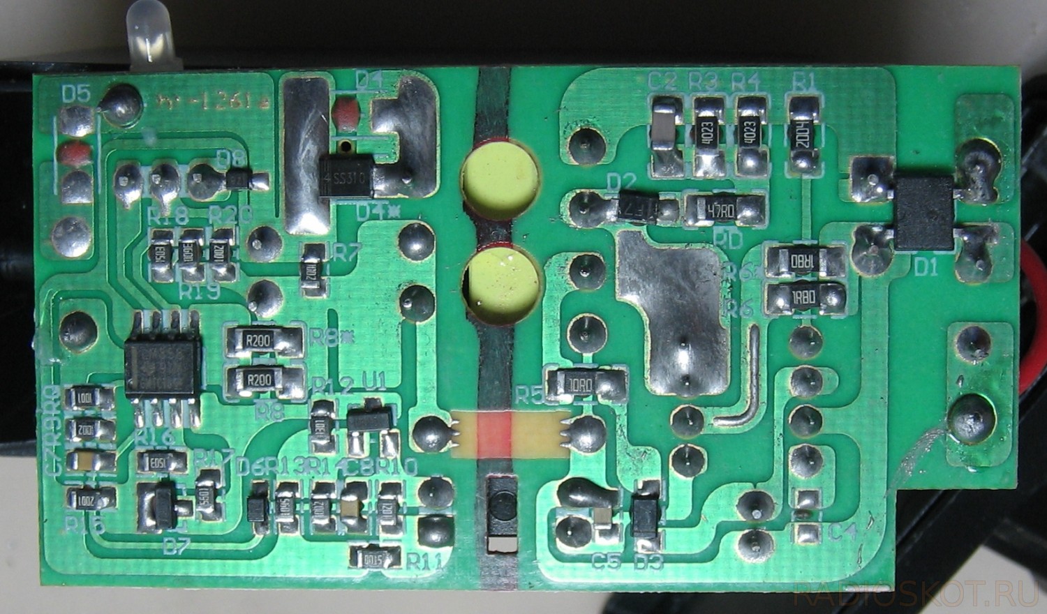

Цитата vladimirerokhin1983 (  ) зарядки на несколько аккумуляторов 7,4в Думаю что тут больше подойдёт зарядка на LM358, поскольку промышленные ЗУ акк. шуруповёртов китайцев имеют схожую схему. http://radioskot.ru/forum/2-2548-1

Цитата krylatic1983 (  ) Боюсь не подойдет. Там при полном заряде на акуме 8.4в получается. Так и в чём проблема, выход там настраивается какой надо по напряжению, по мере заряда ток падает, самое то.. Балансиры можно применить или китайские или что то простое, вариантов хватает. Я как раз вскрыл зарядку своего шуруповёрта, там правда 12,6В но это не суть, схема там похоже идентична предложенной..
