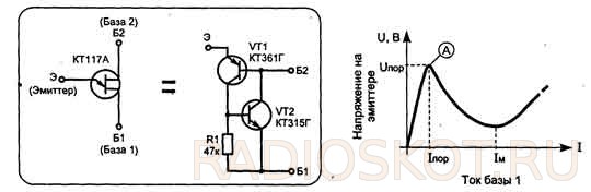

Ключевое слово ( последовательно). Понял свою ошибку. Иногда смотришь и видишь не то , что нарисовано, а то, что сам придумал

smile Бывает.КТ117 меняется на импорт или на 2 транзистора(КТ315 и КТ361)
Файлы: 1102035.jpg (19.8 Kb)

Ну вот и потеплело. Забрался я в свой подвал (Там у меня рабочее место) По подсказке Краба изменил схему, собрал, проверил. Ребята пашет как настоящая.Спасибо всем за помощь, жму лапу и клешню. Не прощаюсь, скоро с очередным вопросом приду.
