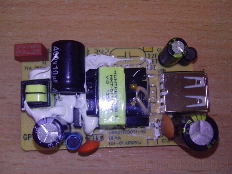

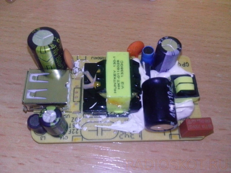

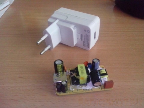

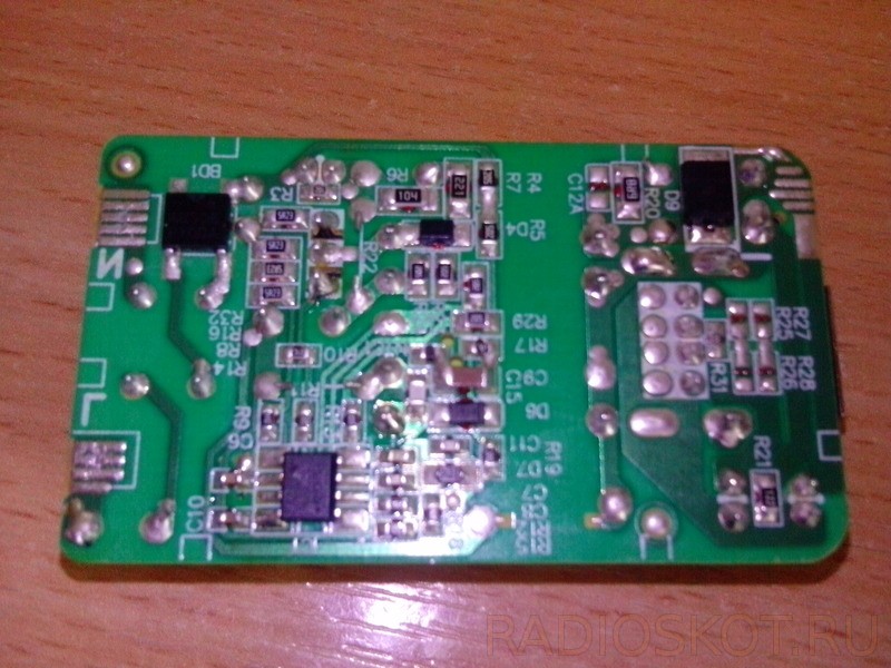

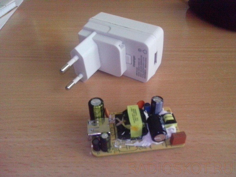

Не работает зарядное Prestigio
может у кого есть схема, ИНЕТ не чем не помог
Вот данные с корпуса:
Prestigio
USB Charger
MODEL: HKA01105021-XE
INPUT: 100-240V-50/60HZ 0,5A
TOTAL OUTPUT :5.0V = 2.1A
Файлы: 2367874.jpg (84.3 Kb) · 3596196.jpg (106.9 Kb) · 3451472.jpg (128.0 Kb) · 0741138.jpg (118.6 Kb)

Molier, что после диодного моста?
Molier
  Постов: 7   ОК
0.08v
просто диодный мост не просто вылетел
Может подскажите чем заменить или аналог, на корпусе написано ABS08 PYCDA.
Dfcz
  Постов: 106   ОК
какой д. мост на входе ? Мог банально перегреться от нагрузки, впаивайте новый с предохранителем. или через лампу 25 вт 220в. включайте.
