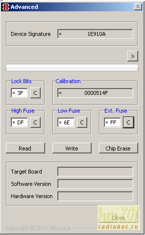

Там фузы есть для вашей сина прог 2.1
| | Сообщение # 48
sergeu15794
Постов: 65
вот получилось заработало тока фузы заводские не трогал
