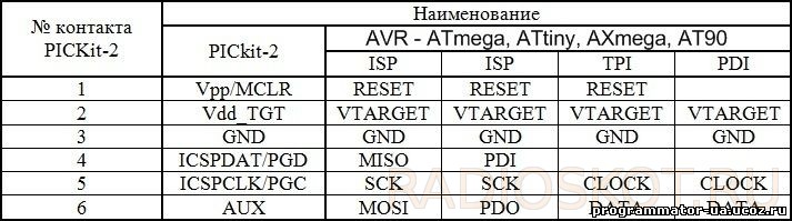

Витинари
  Постов: 1503   Друзья
Вдогонку посту fsem. Распиновка пикита относительно выводов AVR:
Файлы: 6729310.jpg (56.1 Kb)
