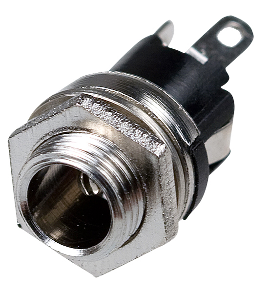

Здравствуйте, я новичек в радиосхемах и первый раз в жизни делаю свою поделку, я собрал своё устройство без корпуса и могу его подключить к клип-разъёму для батарейки 9 в и оно будет работать. Но дальше мне нужно сделать так чтобы оно у меня работало в корпусе. У меня в наличии держатель для предохранителя, устанавливаемый на корпус, разъём для блока питания, микрювыключатель и клиеп-разъём для батарейки 9 в. Проблема в том что я не знаю как правильно их припаивать в какой последовательности и конкретно как к плате устройства. Да так чтобы при включении микровыключателя у меня была защита предохранителем при вставленнйо батарейки, да ещё так чтобы при полдкючении блока питания у меня октлючалась батарейка и включалось питание от блока питания. Я пытался найти инструкиции на эту тему, но так и не нашёл. Кто нибудь может мне объяснить технологию правильного подключения нужных компонентов к плате. А то я не хочу спалить своё устройство. Ниже прикрепляю нужные картинки элементов, которые нужно припаять к плате
Держатель предохранителя
Гнездо под блок питания (3 вывода)

Все, что вы написали, что вам нужно, надо проделать вне корпуса, записать или зарисовать, что куда подключено и повторить в корпусе.Никто дистанционно за вас это не сделает. Для отключения батарейки при подключении блока питания нужно иметь или специальное гнездо, которое автоматически отключает контакт батарейки, или контакт выключателя, которым можно отключать батарейку в ручную при подключении блока питания. Нужно собрать конструкцию что бы она заработала, а потом вводить дополнительные удобства.
